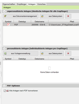

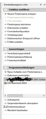

Hallo Peter, das wäre ja TOLL. ABER wenn ich über PFB gehe kann ich nur sagen:
"E-Mail erstellen"
1.
 und dann öffnet sich folgendes Fenster wo ich das pdf-Dokument auswählen kann:
2.
Aber wie Dein Bild es zeigt habe ich das nicht. Verwendet Ihr DMS? Was ist hier anders? Grübel
LG Iris

Nachricht 7 von 40
2514 Mal angesehen
ja, wir verwenden DMS - aber ich bin nicht über E-Mail erstellen gegangen sondern habe den Bescheid in PFB direkt  geöffnet (Kontextbezogene Links - Programmverbindungen).
Peter

also ich gehe ebenso vor, aber in den Kontextbezogenen Links - Programmverbindungen habe ich nur folgende Auswahl:

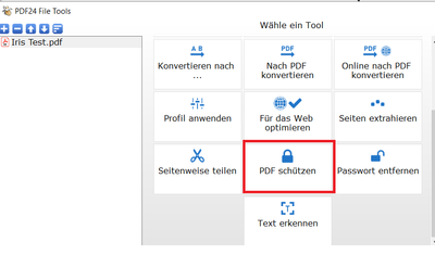

mit PDF24 könnte man das verschlüsseln (wenn der Datev-Weg nicht funktionieren sollte), ist ein kostenloses lokales Programm, das sehr vielseitig ist.

Nachricht 10 von 40
2487 Mal angesehen
Danke ich habe das mal so an unsere EDV gegeben, denn ich finde in den kontextbezogenen Links bei mir die Auswahl von Peter leider nicht.

eigentlich zeigt dein Screenshot schon die Datei die ich meine:

wenn ich auf die DATEI ESt-Bescheid klicke öffnet es mir den hinterlegten digitalen Bescheid
Wahrscheinlich liegt es doch an DMS...
Dann werden wir das wohl eher bekommen als gedacht. Ohhh man an was man alles denken muss und wie DATEV hier verkauft ist wirklich bemerkenswert. Wir wollten eigentlich Step by Step gehen...
Gerade zünden wir den Turbo fühle ich...

Wenn ich dort auf den Bescheid klicke wird er geöffnet und ich kann in der Menüleiste auswählen
ob der Bescheid exportiert, als E-Mail gesendet oder gedruckt werden soll.
Aber es könnte natürlich sein, dass das nur in der DMS funktioniert.

Den kontextbezogenen Link gibt es nur im DMS, nicht aber in der DokOrG.

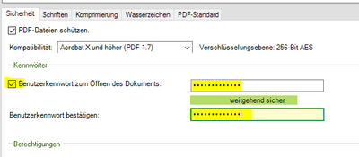

Ein (administrative) User startet die PDF-Verwaltung, geht in die DATEV Profile, wählt das "* mit Kennwort" aus, klickt mit der rechten Maustaste drauf und wählt "Exportieren". Im Anschluss hat man einen eigenen "ganz normalen" PDF Drucker mit diesen Voreinstellungen.
Nachricht 21 von 40
2246 Mal angesehen
... ist nach meiner Erinnerung leider nicht so ganz flexibel.
Man möchte ja nicht jedes PDF mit dem selben Passwort verschlüsseln, sondern individuell pro Mandant oder auch ganz 'spontan'
... aber eine feste Standard-Einstellung für die SkyPDF-Passwortverschlüsselung funktioniert (lt. meinem Gedächtnis), wird bei uns aber sooo nicht gewünscht

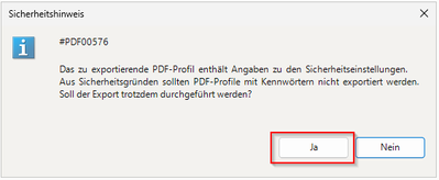

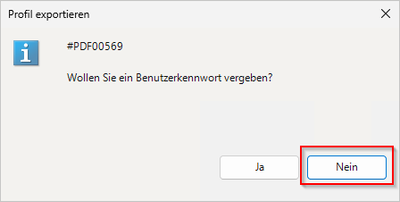

Nachricht 23 von 40
2179 Mal angesehen
Ein Bildband in Worten:
Führt beim Drucken zu:
siro

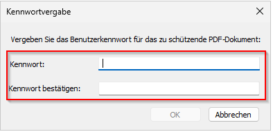

Nachricht 24 von 40
2175 Mal angesehen
nein, ich kann entweder ein festes Kennwort hinterlegen, d.h. jedes pdf wird identisch verschlüsselt
ODER ist lasse im Drucker das Kennwort leer, dann werde ich bei jeder Druckausgabe nach einem Kennwort gefragt

@siro , @janm ,
wenn man in der Profileinstellung von SkyPDF die Verwendung eines Benutzerkennworts aktivieren, aber trotzdem das Feld für das Kennwort noch leer lassen kann, ist der Kennwortschutz bei SkyPDF doch flexibler als gedacht.
... ich hatte nicht mit dieser Flexibilität gerechnet.
Hoffentlich zwingt mich SkyPDF dann aber nicht dazu, auf jeden Fall ein Kennwort zu vergeben, selbst wenn ich mal nicht verschlüsseln möchte
... muss ich nochmal testen 😉

ich bin zwar nicht der besagte Forist, aber:
wie bereits @janm geschrieben hat legt man in der pdf Verwaltung sich einfach ZWEI pdf Drucker an bzw. exportiert bestehende Einträge der Datev
und beim Druck wähle ich dann entweder den MIT oder OHNE Verschlüsselung aus.
Dann kann ich aus jedem Programm was drucken kann (auch nicht Datev) pdf mit Verschlüsselung erzeugen
