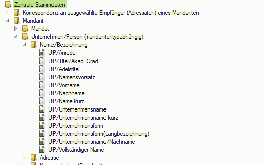

ich versuche mal die Fragen zu beantworten und auch ein paar Hintergrundinformationen zu geben. Sollte das noch nicht ausreichend sein, dann liefere ich gerne weitere Informationen nach. Interessieren würden mich auch die Punkte und Stolperstellen im Ablauf, an denen es derzeit hauptsächlich Probleme bei der Auswahl und Verwendung der "Stammdaten"-Platzhalter gibt. Etwas in die Zukunft gedacht habe ich unten auch noch ein paar Fragen gestellt.
Zum Punkt „Unternehmen/Person (mandantentypabhängig)":
Die Platzhalter der Zentralen Stammdaten unter „Unternehmen/Person (mandantentypabhängig)" ersetzen die früheren Platzhalter unter „Stammdaten (ZMSD): Steuerpflichtiger Mandant" und „Stammdatenverwaltung (SDV): Mandantenadressat".
Die Logik wurde beibehalten. Platzhalter aus dem Bereich „Unternehmen/Person (mandantentypabhängig)" werden bei jedem Mandantentyp gefüllt. Das bedeutet, dass die Inhalte immer bestückt werden, egal ob Sie den Brief an eine natürliche Person, ein Einzelunternehmen oder Unternehmen schreiben. Dabei gilt: beim Mandanten vom Typ Einzelunternehmen/Freiberufler (also Typ 2) erhält der Unternehmensadressat den Vorzug.
Bis auf Weiteres können Sie aber auch die alten, gewohnten Platzhalter weiter verwenden, indem Sie diese aus einer alten Vorlage kopieren und in die neu zu erstellende Vorlage einfügen.
Nach heutigem Stand wird das auch noch nach der Installation der Programm-DVD 13.0 (Herbst 2019) funktionieren. Perspektivisch sollen im Bereich Zentrale Stammdaten aber die alten ZMSD- und SDV-Platzhalter durch die neuen SDD-Platzhalter abgelöst werden.
Beispiel:
Es ist nicht sinnvoll, Platzhalter aus dem Bereich „Unternehmen/Person (mandantentypabhängig)" für eine Vorlage zu setzen, die Informationen zur Einkommensteuer enthält. Auf dem Brief bei Mandanten vom Typ Einzelunternehmen/Freiberufler würden die Daten des Unternehmens gefüllt werden (und nicht die des Einzelunternehmers). In diesem Fall ist eine weitere Vorlage mit den entsprechenden Platzhaltern für die natürliche Person nötig.

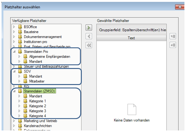

Warum diese Änderung bei den Stammdaten-Platzhaltern?
Vor der DVD 12.0 gab es 3 Bereiche, bei denen Platzhalter für Zentrale Stammdaten ausgewählt werden konnten:
Dies ist noch ein Relikt aus den Vorgängerversionen der Stammdaten und war vor allem für neue Nutzer nicht mehr transparent.
Die Feldbezeichnungen an der Oberfläche der Zentralen Stammdaten waren nicht mehr eindeutig den Feldbezeichnungen der Platzhalter zuordenbar.
Ziel des neuen Platzhalterbaumes im Bereich Zentrale Stammdaten ist es,
- die Bereiche zusammenzufassen und
- die Platzhalternamen an der Oberfläche den neuen Zentralen Stammdaten anzulehnen.
- die neuen Stammdaten-Platzhalter sollen intuitiv verwendbar und selbsterklärend sein.
Der neue Platzhalterbaum ab der DVD 12.0 sieht jetzt folgendermaßen aus:
Besonderheiten:
  • Alte Platzhalter funktionieren weiterhin. Sie werden wie bisher umgeleitet auf die Felder der Zentralen Stammdaten.
  • Die Kategorie „Individuelle Tabellen / Felder" konnten wir bisher aus technischen Gründen noch nicht in den Gesamtbaum integrieren.

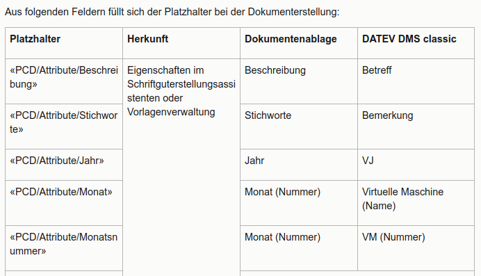

Ich würde mir eine Tabelle wünschen, die für alle Platzhalter angibt, für welchen Mandantentyp (Privatperson/Einzelunternehmer/Unternehmen) sie zu verwenden sind, woher die Daten bezogen werden und was das Ergebnis sein wird. Eine Anregung gefällig? – Info-Datenbank, Dok.-Nr. 1070646:315441_pastedImage_4.png
Ein Traum wäre es, diese Tabelle in Word (oder gar Excel, zwecks Filterung/Sortierung) vorliegen zu haben, um die Ergebnisse testen und vergleichen zu können. So wie in Info-Datenbank, Dok.-Nr. 1070828, Kapitel 5.
Würden Sie das wirklich lesen?
Ich würde das nicht einmalig lesen, sondern jedes Mal bei Bedarf nachschlagen.

Ergänzungen:
In der abgebildeten Tabelle hat sich der Autokorrekturfehlerteufel eingeschlichen:
Virtuelle Maschine
(Name)
Wohl kaum
Die Vorlagen in Info-Datenbank, Dok.-Nr. 1070828, Kapitel 5 sind leider nicht auf dem aktuellen Stand (ZMSD), obwohl die Serviceinformation am 21.09.2018 aktualisiert wurde.
