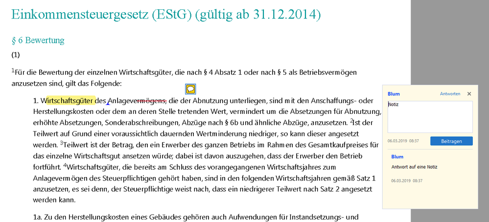

So sieht z. B. unser Inhaltsverzeichnis (in Acrobat "Lesezeichen" genannt) unserer digitalen Personalakte aus:
Die Kommentarfunktion ist gut gemacht. Man kann man z. B. auf eine Notiz antworten:
Man kann eine Volltexterkennung (gesondert neben der DMS) durchführen und Acrobat richtet dann schief gescannte Dokumente neu aus. Über die Volltexterkennung (wird bei uns in der Regel über unseren Scanner automatisch für die PDF im Hintergrund durchgeführt) kann man dann später in z. B. Gesellschaftsverträgen nach Schlagworten suchen und findet die Stelle dann sehr schnell. Sind nur einige wenige Vorteile der Vollversion.
