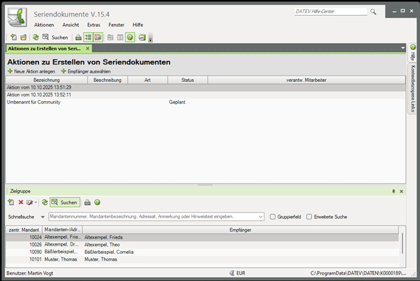

Gern liefere ich zur besseren Verständnis hier einige Screenshots
Anmerkung: diese stammen aus einem Testsystem mit dem Paket Eigenorganisation Comfort sowie DATEV Musterdaten, ggfs. können einzelne Features unter dem (kleineren) Paket Eigenorganisation Classic abweichen.

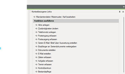

1. Ansicht „Kontextbezogene Links“
Einer oder mehrere Mandanten/Adressaten können an Seriendokumente weitergebeben werden, durch Markierung der gewünschten Adressaten/Mandanten im DATEV Arbeitsplatz und anschließender Auswahl des Menüs (via Kontextbezogenen Links)
„Empfänger an Seriendokumente weitergeben“.
Die Anwendung Seriendokumente öffnet mit den ausgewählten Mandanten/Adressaten (die hinterlegten Daten der Screenshots sind DATEV Musterdaten)
Wenn Mandanten/Adressaten aus dem DATEV Arbeitsplatz über das Menü „Empfänger an Seriendokumente weitergeben“ an Seriendokumente gesendet werden,
wird dazu eine „Aktion“ in der Anwendung Seriendokumente erstellt/gespeichert.

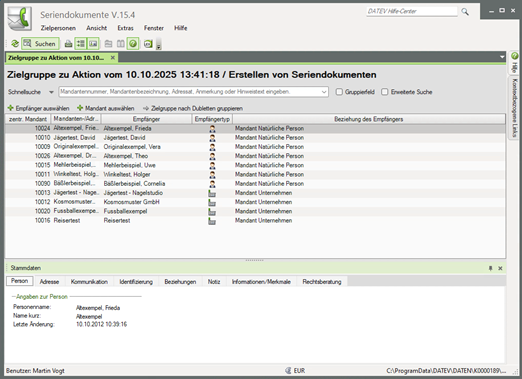

Um z.B. eine bereits erstellte Zielgruppe (aus einer bestehenden Aktion)
nochmals zu verwenden, kann Seriendokumente auch direkt geöffnet werden.
Hierzu im Arbeitsplatz (in den Kontextbezogenen Links)
auf die Schaltfläche „Serien-E-Mail/-Brief über Auswertung erstellen“.
Es öffnet sich Seriendokumente, hier werden bereits übergebene Aktionen angezeigt. (Anmerkung: Aktionen können nachträglich auf den eigenen Bedarf umbenannt werden)

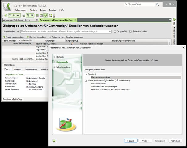

In der Anwendung Seriendokumente besteht die Möglichkeit
neue Mandanten und Adressaten in bestehende Aktionen hinzuzufügen.
Dazu muss die gewünschte Aktion via Doppelklick geöffnet werden.

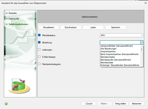

Neue Mandanten / Adressaten können über die Funktion
„Empfänger auswählen“ oder „Mandant auswählen“ hinzugefügt werden.
Bei der Auswahl von „Mandanten auswählen“ besteht z.B. die Möglichkeit im (nächsten) Schritt weitere „Selektionskriterien“ auszuwählen.

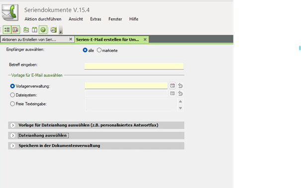

Das Versenden von Serienbriefen / Serien-E-Mails über Seriendokumente
ist ähnlich zum bisherigen Vorgehen über DATEV Marketing und Vertrieb (wie beschrieben allerdings mit verringertem Funktionsumfang).
In den Kontextbezogenen Links von Seriendokumente finden Sie die bekannte Funktion
„Serienbrief erstellen“ bzw. „Serien-E-Mail erstellen“.
Es besteht darin die Möglichkeit
- einen Betreff für die Serien-E-mail zu hinterlegen
- eine Vorlage der Vorlagenverwaltung für die Emailvorlage auszuwählen.
- eine Vorlage für den Dateianhang auszuwählen
- einen Dateianhang auszuwählen
- der Ablage in einem Dokumentenmanagementsystem
