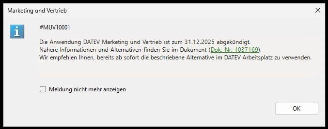

über die Abkündigung von DATEV Marketing und Vertrieb (MuV) informiert DATEV bereits seit 2024 über verschiedene Wege.
Mit Installation der Programm-DVD 19.0 kommt beim Aufruf von MuV folgender Hinweis
mit Bezug auf ein Dokument mit den gewünschten Informationen
Alternativen zu DATEV Marketing und Vertrieb - DATEV Hilfe-Center
Ehrlich gesagt, hat dieser Hinweis uns auch die Abkündigung wieder auf den Schirm gebracht.
