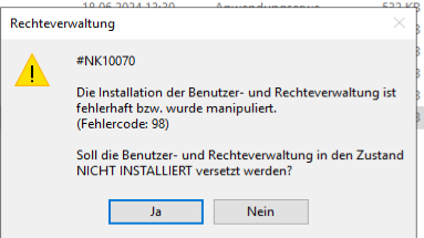

bei uns läuft es leider gerade nicht ohne Probleme. Nach dem der Fileserver aktualisiert wurde (mit Erstellung des Notprograms), bekomme ich bei der Aktualisierung der Clients diese Meldung
#NK00145 Die Installation der Nutzungskontrolle ist fehlerhaft bzw. wurde manipuliert. (Fehlercode: XX)
Beim ausführen des Notprogramms erhalte ich die gleiche Meldung. Das aktuelle ISO Image lade ich mir gerade herunter, aber bei dem Programm NUKOTOOL.EXE brauche ich doch die Hotline ? Gibt es die Installationshotline am Wochenende noch ?
Danke & Gruß Jörg

ich gehe davon aus, dass der Fileserver auch der Master-PC bei Installation war.
Wenn ja, einen Client und die Installation neustarten. Hört sich etwas so an, als ob die Clients nicht netzweit aktualisiert wurden und deswegen die Rechteverwaltung nicht aktuell ist.

Das aktuelle NUKOTOOL.exe habe ich mir jetzt heruntergeladen, bin nur etwas irritiert bei der Meldung. Was bedeutet "Nicht installiert", und wie ändert man diesen Status im Anschluss?
wielgoß
Nachricht 142 von 154
2587 Mal angesehen
Die Installation der Plattform kannst Du manuell direkt selbst anschubsen, falls auch der Update-Manager seinen Dienst verweigert:

Bitte NICHT den Status der Rechteverwaltung ändern!
wielgoß

Und auch auf dem Komm-Server kommt der Fehler wegen der Rechteverwaltung?!
Ich würde dann auf dem Kommserver die Plattforminstallation neustarten….

Ja, die Meldung kommt auf allen Stationen. Die Installation wurde zwar fortgesetzt, jetzt kann ich aber keine Anwendung mehr starten, da diese Meldung bei allen erscheint.
wielgoß
Nachricht 147 von 154
2569 Mal angesehen
Auch auf dem Master-PC? Ist die Datenanpassung durch?
jk
Nachricht 148 von 154
2562 Mal angesehen
Ja, auch auf dem Master-PC. Datenanpassung ist allerdings noch nicht gelaufen, und den Installationsmanager kann ich jetzt nicht mehr starten.
wielgoß
Nachricht 149 von 154
2555 Mal angesehen
1. Möglichkeit: Master-PC neustarten und erneut ausprobieren.
2. Möglichkeit: Plattforminstallation auf dem Master-PC wiederholen.
3. Datenanpassung am Fileserver starten - dort scheint ja auch eine Plattform installiert zu sein. Zuvor Fileserver neu starten….

Auf dem Fileserver sollte doch die Benutzer und Rechteverwaltung im Status "installiert" sein ?
