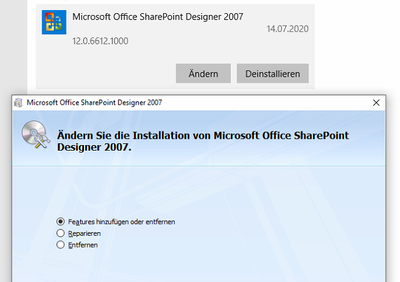

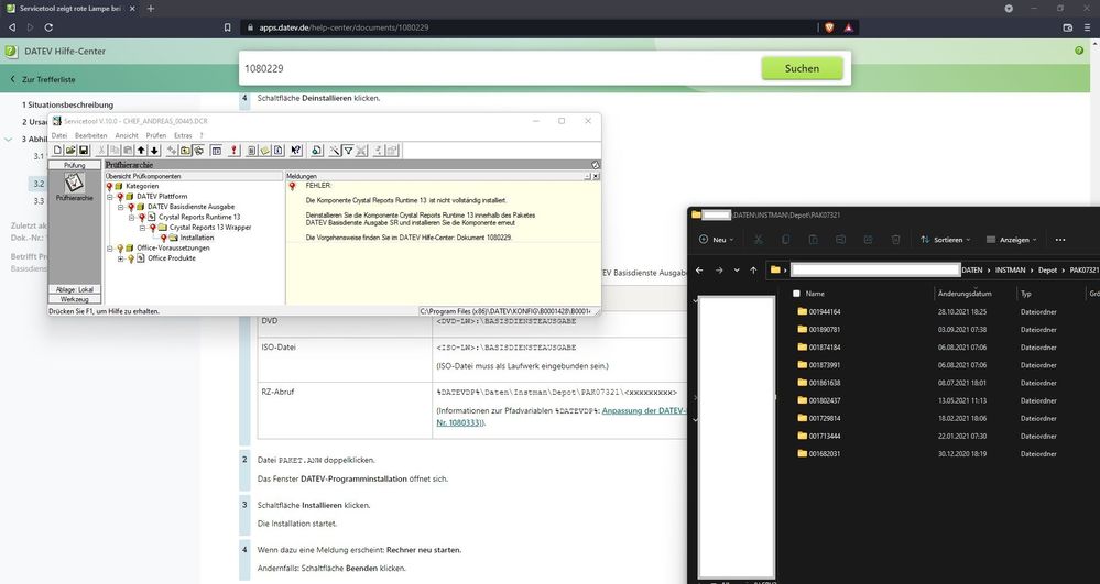

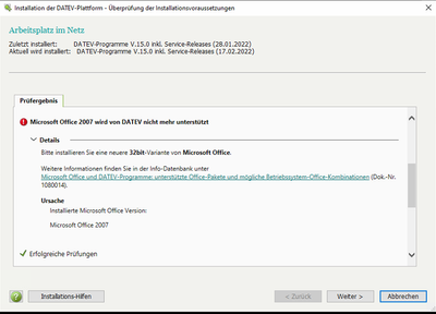

Nachricht 69 von 448
3520 Mal angesehen
Liebesgrüße an meine heißgeliebte Installationsroutine.👿
Warum das vorhandene 64Bit Office im Rahmen der SR Installation eines besonderen Hinweises im Servicetool bedarf muss ich wohl nicht verstehen😭.
Mein Blutdruck steigt jedoch dann besonders wenn tatsächlich etwas "schief" läuft und die Selbsthilfedokumentation mit der "Reparaturanweisung" auch noch "defekt" ist.😡
ein trauriges Beispiel vom heutigen SR:
Fragt sich der durchschnittliche Installateur doch, wo liegt denn die "Paket.anw"?🤔
Normalerweise hätte ich solche Diskrepanz über einen Servicekontakt geklärt.  Allerdings brauche ich auch keine Servicepauschale für eine Nichthilfe.
Das Problem habe ich letztlich auf anderem Weg gelöst😁.  Jetzt nervt nur noch der überflüssige Hinweis auf das 64Bit-Office.

Liebe DATEV, bitte denkt daran, daß es hier bei jeder Installation zu folgender Meldung kommt:
Office 2007 ???
Nicht wirklich... , es ist dieses Tool zum Bearbeiten, OCR- Kennung, usw. von TIFF- Dateien
"C:\Program Files (x86)\Common Files\Microsoft Shared\MODI\12.0\MSPVIEW"
Solange ich die DATEV- Warnung weg [ x ] en kann., OK, aber wenn ich wegen einer sinnfreien DATEV- Sperre plötzlich gut bewährte Werkzeuge über Bord werfen  muß, bitte nicht.
___________________________________________________________
Wozu wird das Tool benötigt?
Zum täglichen Buchen !!!
Wenn der Beleg angezeigt wird, kann ich per "mit externer Anwendung öffnen" den TIF- beleg im Microsoft Office Document Imaging öffnen, einen Mausklick zur OCR- Kennung (1 Sekunde) und ich kann alle Informationen per Copy & Paste in den Buchungstext kopieren.
Wer ein aktuelles gut funktionierendes Werkzeug kennt, bitte her damit, aber der Microsoft Office Document Imaging tut exakt das, was wir für TIFF- Dateien benötigen:
- Ansehen, mehrseitiges Blättern, usw.
- einfaches selektiertes Drucken, Einzelseiten, komplettes Dokument
- neu Heften, Seiten raus, usw. Bearbeitungshinweise (also Notizen) lassen sich einfügen & speichern
- OCR- Kennung, auch Übergabe nach Excel, usw.
Wir suchen eine entsprechende Anwendung für PDF- Dateien, wenn der Inhalt ein TIF- Container ist (also nur ein Bild)

    !!! Dringender Wunsch:
    Es läßt sich im Inst- Manager bei der Auswahl anklicken: "[ x ] Server nicht installieren"
    Ein verantwortlicher Admin kann erkennen, ob der reine File& SQL- Server das Update wirklich benötigt.
    Vielleicht hat der ADMIN den Server vorher schon manuell upgedatet.
  • Turnschuh (virtuell) zu Server: Installation manuell anstoßen
    während der "Konfigurationsprüfung" des Servers (vor dem Neustart)
  • Master- PC rennt los DATEV, bitte das verhindern!!!, denn der Server soll seine Neustarts fertig haben, bevor der early Bird in der Kanzlei arbeiten möchte.
    Server: "Neustart. Warte auf Master PC"
  • Master PC [Abbrechen] aus der Office 2007- Abfrage
  • Server macht Neustart
    OK, jetzt noch Server MS- Update & Neustart
  • Master PC Update- Manager & los
  • Alle PC einschalten und los
    Turnschuh, um die Installation manuell zu starten und den MSPVIEW aus Office 20007 abzunicken.
    MS- Updates überall anstoßen. (Hoffentlich sind alle Updates frei gegeben...)
