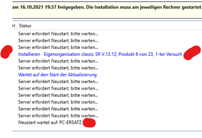

OK, der Ersatz- PC war beim letzten Update ausgeschaltet und zieht jetzt ReWe nach, während der Server für das klitzekleine Zahlungsverkehr, welches dort überhaupt nicht installiert ist, einen Neustart anfordert.
Wie kann man verhindern, daß der Fileserver jedes mal in eine Plattform- Installation rennt?
______________
Edit zur Schnecke:
Glück gehabt, damit ist das Update schneller durch...
Beim 2. Update (nach dem Server- Neustart natürlich) funktionierte dann auch das ViWas- Update als Ewigkeitswerk, wie wir es ja kennen.

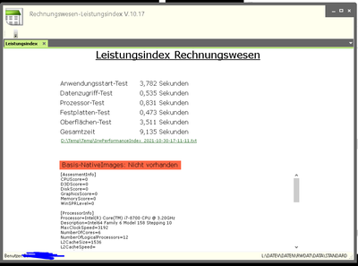

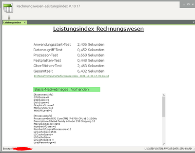

Nach einem Update werden die Native-Images erstellt. Diese sollten eigentlich in Ruhephasen der Rechner erstellt werden (erfolgt automatisch). Diese können aber auch manuell gestartet werden (dauert).
Bei Terminalservern im Regelfall kein Problem, die laufen meistens durch in die Images werden Nachts erstellt.
Ob die Images vorhanden sind, kann mit dem Leistungsindex.cmd geprüft werden.
Aufruf: %DATEVPP%\PROGRAMM\RWAPPLIC\Leistungsindex.cmd

Achso.. das langsame Programmverhalten liegt bei uns an fehlenden NATIV-Images.
Ich habe gestern Abend die neuen SR's installiert - und das mit der neuen Installationsroutine so lange dauert - hatte ich keine Lust mehr die NGEN auszuführen. Der Haken für das automatische Erzeugen ist im Inst-Man gesetzt.  Macht er aber nicht...
Heute dann Probleme beim öffnen von PDF's aus DAP heraus mit anschließendem Absturz DAP.
Nach ausführen der ngen keine Probleme mehr und läuft Performant.
Nachricht 60 von 420
2549 Mal angesehen
Das Übliche...
C:\DATEV\PROGRAMM\B0001508\NGenAll40.cmd
EDIT:
C:\DATEV\PROGRAMM\RWApplic\Leistungsindex.cmd
