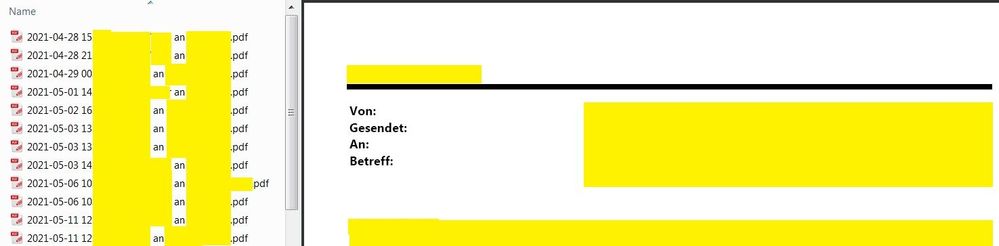

Nachtrag:
... in einigen weiteren 'ruhigen Minuten' konnte ich mich wieder diesem Thema widmen und bin jetzt an einem Stand angelangt, der mir, mit meinen bescheidenen 'Bordmitteln' , nicht mehr verbesserungsfähig erscheint bzw. mit dem ich selbst sehr gut klar komme.
Ich habe nämlich unter Zuhilfenahme von Hand, Hirn und Software jede eingegangene und versendete E-Mail in jeweils 1 separate PDF gedruckt. Die sortierbaren Dateinamen habe ich mit Excel-Funktionen generiert ...
... im Format: "JJJJ-MM-TT hh.mm Sendername an Empfängername.pdf"
Ich kann jetzt im Windows-Dateisystem (im Explorer) die einzelnen PDF-Dateien anklicken und mir gleichzeitig den Inhalt in einem Vorschaufenster anzeigen lassen.
(kurzer anonymisierter Auszug aus meinem 'Konvolut')
Wie gesagt:
meine "Klein Erna"-Methode funktioniert (für mich) sehr gut.
Der Aufwand ließe sich natürlich noch minimieren, wenn man die jeweiligen E-Mails mit einem einzigen Klick auf einen selbst erstellten Outlook-Makro-Button gleich mit korrekter Dateibenennung in eine PDF 'drucken' könnte

... danke für das Feedback.
... ok, also chronologisch und mit jeweils 'sprechendem' Betreff bzw. Dateinamen
... wären dann Ausdrucke bzw. das Abspeichern der einzelnen E-Mails in Einzel-PDFs und mit Sende-Datum und -Uhrzeit und mit wer an wen im Dateinamen und/oder die E-Mails im Original als eml-Datei oder eine Aufstellung in einer Excel-Tabelle mit Hyperlinks zu den jeweiligen PDFs oder Anderes hilfreich ?
Man will es dem RA oder der RAin ja möglichst leicht machen, sich mit dem Kern der Angelegenheit zu beschäftigen anstatt mit der Informationsüberflutung.
Wenn man schon als Beteiligter dieser E-Mail-Kommunikation kaum  noch durchblickt, wie soll es dann einem Dritten schnell gelingen ?
gerne😉
E-Mails als "pdf-Ausdruck" sind in der Regel ausreichend, denn im worst case, dem Gerichtsverfahren - müssen die Dinger sowieso als pdf-Datei übermittelt werden. (Alles andere wäre wegen der Manipulationsmöglichkeiten auch grob fahrlässig - meiner Meinung nach).
Idealerweise handelt es sich dabei nicht um Kommunikationsverläufe, d.h. Nachricht, Antwort, Antwort auf die Antwort, Antwort auf die Antwort der Antwort, ... sind in einem Dokument enthalten. Dieses erleichtert es zwar die Argumentationen nachzuvollziehen, lassen sich dann aber kaum zielgerichtet in einen Schriftsatz einbauen. Denn es wird schwierig, die Mail vom 03.04.2024: 08:45 Uhr, die die Antwort auf eine Nachricht ist, auf die erneut geantwortet wurde als Beweismittel zu bezeichnen, denn der Richter sucht nicht gern in ein einem Berg von Anlagen.
Eine Excelliste mit Verlinkungen hilft jedenfalls beim Einsatz der DokAbl. nicht weiter, da die Verlinkung auf die Fundstelle verloren geht.
... Man will es dem RA oder der RAin ja möglichst leicht machen, sich mit dem Kern der Angelegenheit zu beschäftigen anstatt mit der Informationsüberflutung.
Das ist ein lobenswerter Ansatz.  Allerdings hilft er nur bedingt weiter. Der Kern der Auseinandersetzung ist i.d.R. einfach (Ich war mit Schmerzen im Bauch beim Arzt A; der hat mir den Zahn gezogen, die Schmerzen sind geblieben; Arzt B sagt, das war der falsche Zahn; oder:  Es wurde die falsche Heizung eingebaut).  Die Begleitumstände sind in jedem Fall - wenn auch nur geringfügig - abweichend und entscheiden über den Ausgang der Auseinandersetzung.  Diese Abweichungen zu beurteilen ist Kernaufgabe des Anwalts.
