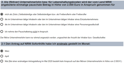

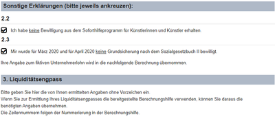

Hm, also wenn ich im Rückmeldeformular angebe, dass meine drei Bedingungen für den Unternehmerlohn erfüllt sind, werden diese EUR 2.000,00 automatisch - auch bei fehlendem Liquiditätsengpass! - berücksichtigt, so dass nur EUR 7.000,00 zurückzuzahlen sind. Für meine Begriffe ist der "fiktive Unternehmerlohn" unabhängig vom Liquiditätsengpass zu beurteilen, da dies im Rückmeldeformular auch unterschiedlich abgefragt wird. Wenn ich mich recht entsinne, wurde dies seitens Politik etc. auch so kommuniziert, dass diese EUR 2.000,00 in jedem Fall behalten werden dürfen, wenn die drei Voraussetzungen erfüllt sind...

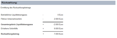

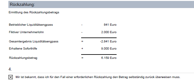

Die 2.000 € werden tatsächlich gewährt.
So sieht die Berechnung bei der Rückmeldung aus.

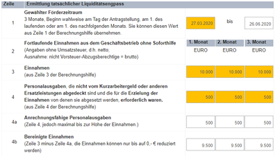

Rechnen wir mal ein eindeutiges Beispiel:
Das sieht ja zunächst einmal danach aus, als dürfte man die 2TEUR behalten.

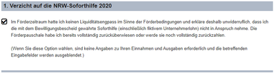

Ganz am Anfang des Formulars gibt es aber noch diese Frage:
Und wenn man diese Frage - wie bei den Beträgen im obigen Beispiel - WAHRHEITSGEMÄß beantworten würde, wäre das Resultat eine vollständige Rückzahlung.

Na ja, genauso unmissverständlich ist für mich der Satz "Im Förderzeitraum hatte ich keinen Liquiditätsengpass..." und der Verzicht wird ja ausgesprochen, um die Rückmeldung auslassen zu können.

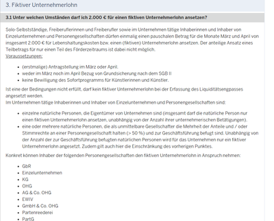

STBMT
Nachricht 26 von 46
3302 Mal angesehen
3. Fiktiver Unternehmerlohn
3.1 Unter welchen Umständen darf ich 2.000 € für einen fiktiven Unternehmerlohn ansetzen?
Solo-Selbstständige, Freiberuflerinnen und Freiberufler sowie im Unternehmen tätige Inhaberinnen und Inhaber von Einzelunternehmen und Personengesellschaften dürfen einmalig einen pauschalen Betrag für die Monate März und April von insgesamt 2.000 € für Lebenshaltungskosten bzw. einen (fiktiven) Unternehmerlohn ansetzen. Der anteilige Ansatz eines Teilbetrags für nur einen Teil des Förderzeitraums ist dabei nicht möglich.
Voraussetzungen:
  • (erstmalige) Antragstellung im März oder April.
  • weder im März noch im April Bezug von Grundsicherung nach dem SGB II
  • keine Bewilligung des Sofortprogramms für Künstlerinnen und Künstler.
Ist eine der Bedingungen nicht erfüllt, darf kein fiktiver Unternehmerlohn bei der Erfassung des Liquiditätsengpasses angesetzt werden.
Im Unternehmen tätige Inhaberinnen und Inhaber von Einzelunternehmen und Personengesellschaften sind:
  • einzelne natürliche Personen, die Eigentümer von Unternehmen sind (insgesamt darf die natürliche Person nur einen fiktiven Unternehmerlohn ansetzen, unabhängig von der Anzahl ihrer unternehmerischen Betätigungen).
  • eine oder mehrere natürliche Personen, die als unmittelbare Gesellschafter die Mehrheit der Anteile und / oder Stimmrechte an einer Personengesellschaft halten (> 50 %) und zur Geschäftsführung befugt sind. Unabhängig von der Anzahl der zur Geschäftsführung befugten natürlichen Personen wird für das Unternehmen nur ein fiktiver Unternehmerlohn angesetzt. Zudem gilt auch hier die Einschränkung des vorherigen Punktes.
Konkret können Inhaber der folgenden Personengesellschaften den fiktiven Unternehmerlohn in Anspruch nehmen:
  • GbR
  • Einzelunternehmen
  • KG
  • OHG
  • AG & Co. OHG
  • EWIV
  • GmbH & Co. OHG
  • Partenreederei
  • PartG
  • PartG mbB
Bei Personengesellschaften kann der fiktive Unternehmerlohn nur einmal angesetzt werden, ungeachtet der Anzahl der Gesellschafter.
Bei Kapitalgesellschaften kann kein fiktiver Unternehmerlohn angesetzt werden.
Das ist nach wie vor der Text zum Unternehmerlohn in den FAQs zur Rückmeldung für die Corona-Soforthilfe.
Dass der gesunde Menschenverstand einem sagt, man solle mit Bedacht an die Rückmeldung gehen, kann ich absolut nachvollziehen.
Aber ein Verfahren wegen Subventionsbetrug, so lange die FAQs so lauten? Daran glaube ich auf keinen Fall.
