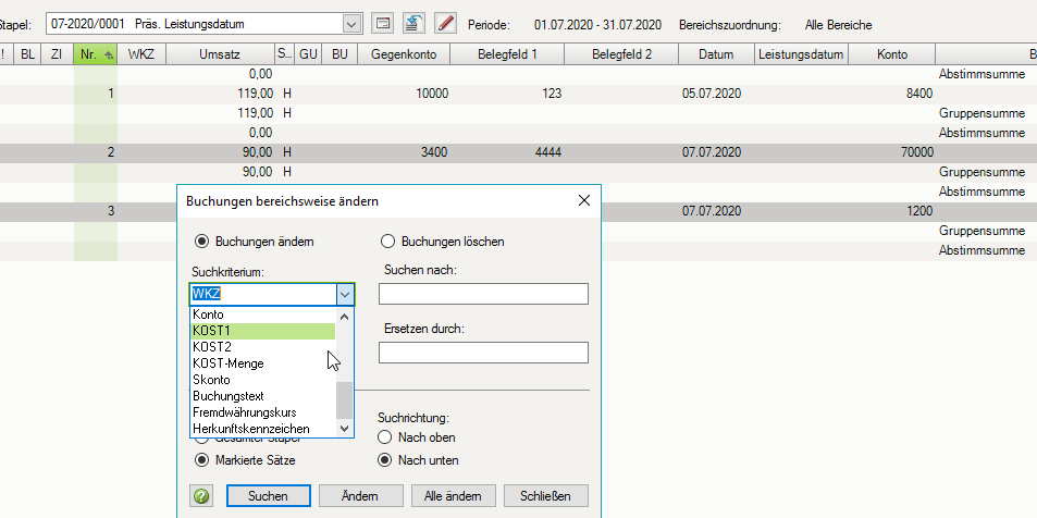

Hallo Herr Cornelissen,
der geplante Ansatz mit dem Leistungsdatum gefällt mir. Sorgen bereiten mir allerdings angelieferte Daten aus Vor/Fremdsystemen, die das Feld nicht oder falsch befüllen.
Daher mein Wunsch: Wenn im Menü Buchungen bereichsweise ändern auch das Leistungsdatum enthalten wäre, könnten wir uns vermutlich viel manuelle Nacharbeiten ab Juli vereinfachen.
Bisher geht das nur über den Export des Stapels, Nachbearbeitung in Excel und erneuten Import - was den normalen Anwender schon mal überfordern kann.
Marco Hüwe
