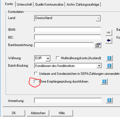

GHartmann95
Nachricht 111 von 153
535 Mal angesehen
ich habe ein Privatkonto bei einer Sparkasse und mein Steuerberater stellt mir in regelmäßigen Abständen Sammel-Überweisungen zur Verfügung die ich über das Online-Banking via PIN/TAN freigebe.
Nun ist es so, dass das anscheinend nicht mehr funktioniert. Die Sammelüberweisung von meinem Steuerberater wird als Opt-Out zur Verfügung gestellt und ich als Privatperson mit einem normal Privatkonto kann diesen Sammler nun nicht freigeben. Ich bin für diese Geschäftsart nicht freigeschaltet laut meiner Bank.
Nun meine Frage: Ist es möglich das mein Steuerberater den Sammler als Opt-In zur Verfügung stellt? Er weiß leider nicht wie. Funktioniert das? Gerne bitte mit Verweis auf eine Anleitung.
Sarina_Schug
Nachricht 112 von 153
526 Mal angesehen
Hallo @GHartmann95,
mit welchem DATEV-Programm senden Sie die Zahlungen?
"Opt-Out" ist nur für Sammelzahlungen bei Geschäftskonten möglich.
Sarina Schug - DATEV eG

GHartmann95
Nachricht 115 von 153
494 Mal angesehen
das ist wohl rechtlich nicht machbar weil ich Verbraucher also eine Privatperson bin. Die sammelüberweisung muss vom steuerbarer als opt-in zur Verfügung gestellt werden. Oder was meinen sie genau?
lg

Nachricht 117 von 153
424 Mal angesehen
wenn ich das richtig verstehe kann mein Steuerberater also keine Sammler als Opt-In zur Verfügung stellen? Er hat da keine Auswahlmöglichkeit bei Ihrem genannten Programm? Das ist sehr schlecht, weil wie bereits erklärt!!! Ich diese Sammelüberweisung nicht freigeben kann laut meiner Sparkasse, da ich für diesen Geschäftsvorfall nicht freigeschaltet bin im Online-Banking. Da kommt die ganze Zeit die entsprechende Fehlermeldung. Ich habe halt ein Privatkonto und es handelt sich um private Zahlungenin diesem Sammler. Ich darf als Verbeaucher kein Opt-Out nutzen….

Nachricht 119 von 153
311 Mal angesehen
Guten Morgen GHartmann95.
Hat der Berater schon mal versucht, einfach den Haken in der Auftraggeber Bankverbindung zu entfernen?
Sarina_Schug
Nachricht 120 von 153
292 Mal angesehen
Wenn Sie Ihre Bank nicht freischaltet aufgrund des Privatkontos, müssen Sie sich mit ihrem Steuerberater eine andere Alternative suchen zum Service-Rechenzentrumsverfahren.
Bsp: PIN/TAN-Verfahren (Drittanbieter-Schnittstelle) oder Ihr Steuerberater exportiert die Zahlungen und Sie importieren diese direkt ins Online-Banking.
