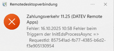

Hi,
zum 2. Punkt, wir haben ebenfalls den Hotfix vom 14.10 Installiert allerdings tritt die Meldung weiterhin auf. Allerdings nur bei einer Smartcard nicht bei jedem User.
"Fehler beim Triggern der InitEdsProcessAsync
Detail: Permission denied. Nuki rights are missing."

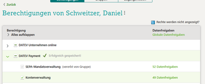

Hallo @daniel5129 ,
die Auftraggeber finden Sie unter Stammdaten | Auftraggeber  DATEV Hilfe-Center, Dok.-Nr. 1023532 .
Der Zahlungsverkehr benötigt sowohl Rechte in der Rechteverwaltung Online (DATEV-DFÜ über Internet, SEPA-Mandatsverwaltung und Kontenverwaltung), als auch in der Rechteverwaltung.
Andreas Thaler | Service Rechnungswesen (FIBU) | DATEV eG

daniel5129
Nachricht 70 von 153
1964 Mal angesehen
Hallo @Andreas_Thaler,
Wir haben einen Auftraggeber erfasst. 
Die Rechte in der Rechteverwaltung Online sind hinterlegt.
Welche Rechte fehlen jetzt noch in der Rechteverwaltung?
Weitere Probleme mit "Zahlungsaufträge konnten nicht von Ihrem Kreditinstitut geladen werden" haben wir ebenfalls und wir haben das Problem, dass sich aktuell kein Fenster öffnet, wenn man auf "EBICS-Freigabe (VeU)" klickt. Zumindest bei allen Kollegen außer mir.
