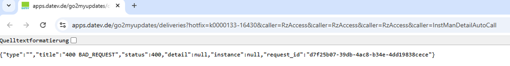

der Link aus dem Installationsmanager
lässt sich bei uns leider nicht aufrufen:
