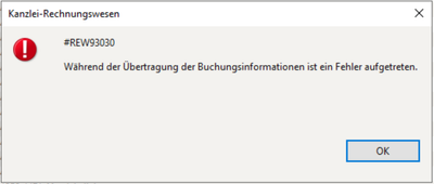

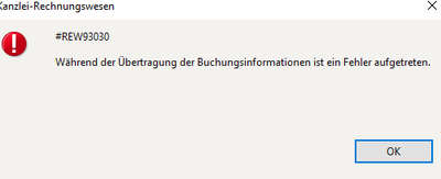

ich bekomme seit 2 Tagen vom Speichern meiner Buchungsstapel den Fehler REW93030 "Während der Übertragung der Buchungsinformationen ist ein Fehler aufgetreten."
Kann jemand dazu was sagen? Es scheinen aber alle Buchungen da zu sein.
