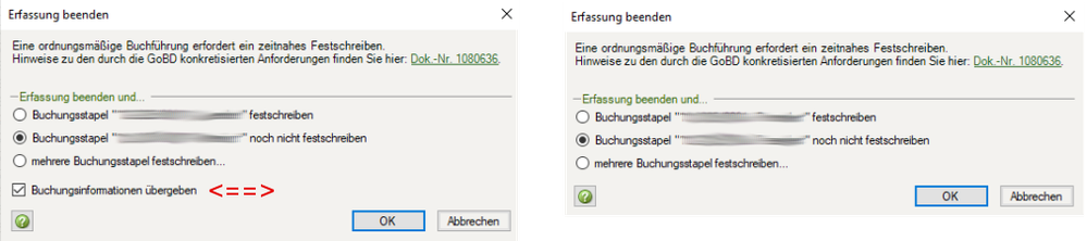

Hier (m)eine Lösung zum Fehler #REW93030 oder #REW93151:
Konstellation hier:
1 Quasiserver/Arbeitsplatz + 3 Arbeitsplätze = 4 Arbeitsplätze
Mydentity-Stick am Quasi Server gesteckt, mit Kommunikationsserver und DFÜ-Sammler.
KommServer, DFÜ-Sammler, Netzwerk funktionieren.
An den (Netzwerk)Arbeitsplätzen ist SiPa installiert, und dort erwartet rot <= da keine lokale SmartCard gesteckt.
Fehler beim Schließen "Belege buchen" nach OK für "... nicht festschreiben" tauchten erst seit Update auf v19 auf.
MitarbeiterInnen erhalten nach dem Schließen-Dialog von "Belege buchen" o.g. Fehler.
Meine Tests ergaben:
der Fehler taucht an jedem Arbeitsplatz PC auf
der Fehler taucht an jedem Arbeitsplatz PC auf, wenn Belege dazugebucht wurden.
der Fehler taucht an jedem Arbeitsplatz PC nicht auf, wenn Belege nur gelöscht wurden.
der Fehler taucht am QuasiServer-Arbeistplatz PC auf, wenn man W-remote verbunden ist (=SiPa rot)
der Fehler taucht einzig am QuasiServer NICHT auf, wenn lokal angemeldet (=SiPa grün) und die Eingabe der SCard PIN beim Schließen-Dialog abgefragt wird.
Lösung:
es liegt gar kein Fehler vor.
Vermutung/Begründung:
vermutlich wurde mit dem Update auf v19 ein vormals aktives false flag der "Buchungsinformationen Abfrage" per default auf true gesetzt.
Was dazu führt, dass beim routinemäßigen Betätigen des Schließen-Dialogs (mittels X-Klick) des "Belege Buchen" und OK-Klick für "... nicht festschreiben" das nun unten neu aufgetauchte Häkchen übersehen wird.
Wird/Ist dieses Häkchen gesetzt, reichen die zB SmartLogin-Rechte des Buchenden für das damit aktivierte Hochladen der Buchungsinformationen nicht aus.
Diese sind nur mit zB SCard möglich.
Ich vermute, wenn alle o.g. Annahmen stimmen, dass dies eine defensive DATEV Reaktion auf Dokument 1080636 "GoBD in den DATEV Rechnungswesen Programmen" ist
Abhilfe:
Alles so lassen wie es ist, außer:
das "störende" Default-Häkchen entfernen.
a) Entweder immer manuell.
b) Oder generell:
"DATEV-Arbeitsplatz" öffnen -> "Rechnunsgwesen" öffnen -> "Belege buchen" öffnen ->
Menue "Ansicht" -> Untermenue "Eigenschaften" -> im rechten Fenster "Digitale Belege" aktivieren ->
im Submenuebereich "Buchungsinformationen übergeben" den Punkt "Buchungsinformationen beim Schließen der Belegerfassung übergeben" enthaken.
Von nun an schließt REW wieder fehlerfrei.
