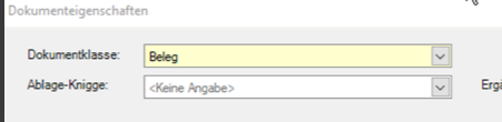

Ich hänge mich hier Mal dran.
Das Problem, was wir aktuell haben ist, dass die Belege in DMS unter der Dokumentenklasse "Belege" als zu buchend" abgelegt werden. Und ich kann hier auch keinen weiteren Knigge z.B. Finanzbuchführung erfassen (Mag ein Rechte Problem sein).
Somit haben wir viele Einzelbeleg in DMS, die bei uns unter "Keine Angabe" landen und uns DMS "zumüllen" (= Unübersichtlichkeit). Das Buchen über eine VGM funktioniert ja nicht.
Belege nach Verbuchung in eine VGM kopieren und dann die Belege löschen funktioniert nur solange mit dem Beleglink, bis die Dokumente endgültig in DMS gelöscht werden.
Wie löst ihr das? Was übersehe ich?

Das ist eine Einstellungssache des DMS-Knigge. Bei uns sind die Belege mit dem Ordner FIBU und dem Register Arbeitspapiere FIBU vorbelegt.
Wo genau der DMS-Knigge bearbeitet werden kann, weiß ich nicht. Dafür ist eine Kollegin zuständig, die gerade im Urlaub ist.

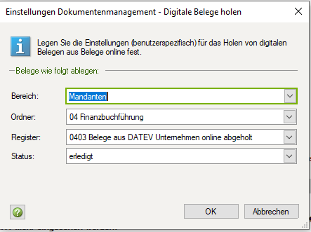

@VerenaWied Die Ablage kannst du einfach über Mandant ergänzen steuern:
Anschließend kannst du einfach in den DMS Einstellungen die Ablage Struktur  des Registers 0403 in meinem Fall ausblenden, dann hast du die Belege auch nicht im DMS "sichtbar".
Falls bedarf besteht können wir uns per PN auch einmal per Teamscall kurzschließen

Vielen Dank für dein Angebot, aber in unseren Fällen arbeiten wir nicht über Belege online, sondern tatsächlich nur über die Ablage in DMS.
Bezüglich des Knigges bin ich noch nicht fündig geworden, aber ich forsche weiter, zumindest hat mir @sokru ja bestätigt, dass es irgendwie geht.

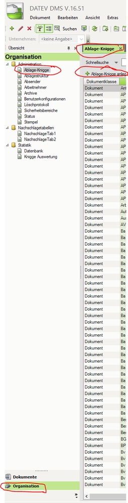

@VerenaWied gerne
Die Ablage Knigge für Belege kannst du wie folgt anpassen:
Programmsuche > DATEV DMS > Organisation > Ablage Knigge
VerenaWied
Nachricht 17 von 30
1094 Mal angesehen
@Corvex Oh man, wenn man blind ist. Ist habe die ganze Zeit nach der der Dokumentenklasse Belege in meiner Übersicht gesucht 🤐. DANKE!

Hallo @VerenaWied
Sie können Knigge-Einträge für die Dokumentenklasse Beleg anlegen.
(DMS/Organisation/Ablage-Knigge)
Ich würde auch empfehlen, mindestens den Ordner, wenn nicht sogar das Register oder gar den Knigge zum Pflichtfeld zu machen.
(DMS/Extras/Einstellungen/Kanzleieinstellungen/Dokumenteneigenschaften) kann man dort pro Dokumentenklasse festlegen.
Für bessere Übersicht können Sie den Filter in der Schnellinfo auf ‚Dokumente (ohne Belege)‘ stellen. Unter DMS/Extras/Einstellungen/Benutzereinstellungen/Schnellinfo Dokumente kann man festlegen welcher Filter standardmäßig aktiv sein soll.
MfG, F.Lange
