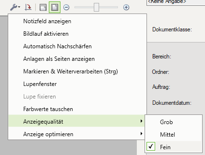

die Anmerkung von Hr. Bohle können wir bestätigen – es handelt sich um ein Rendering des Originalbelegs und damit per Definition (leider) auch um eine schlechtere Darstellung.
Bitte schauen Sie sich die Einstellungen „Anzeigequalität“ und „Anzeige optimieren“ im „Schraubenschlüssel-Menü“ des Viewer an. Das bewirkt in einigen Fällen eine Verbesserung.

die Antwort ist ja schon ein Jahr alt... die Einstellungen kann ich nun in DUO nicht mehr vornehmen oder ? Wir haben momentan sehr schlechte Bildqualität. Ich wäre dankbar für Hilfe.
Daniela Schulz
danielaschulz
Nachricht 8 von 47
3096 Mal angesehen
Also zur Erklärung: Die Belegbilder sind schon in DUO unscharf und sehr schwach dargestellt
