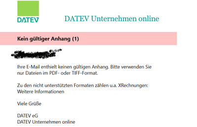

Ich dachte, dass ZUGFeRD-Rechnungen per Uploadmail hochgeladen werden können.
Nun bekomme ich von einem Mandanten diese Mail zugespielt. Er kann meine DATEV-E-Rechnung im ZUGFeRD-Format nicht per DATEV-Upload-Mail hochladen.
DATEV kann sich wohl selbst nicht mehr ertragen.
DATEV Cloud ist das neue Windows 8.
