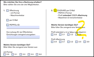

Hallo ZUsammen,
wir müssen für einen unserer Lieferanten einen Fragebogen bezüglich der von uns gewünschten / benötigten ZUGFeRD-Version ausfüllen:
Da bin ich ehrlich gesagt gerade etwas überfragt.
Kann ich vielleicht hier eine Antwort erhalten?
Wir nutzen DUO und haben andere Lieferanten von denen wir schon ZUGFeRD-Rechnungen erhalten und problemlos verarbeiten können, nur die Frage nach einer Version hat sich bislang noch nie gestellt....
Vielen Dank im Voraus!
Ines Molter
Gerlinde_Huebl
Nachricht 15 von 15
1075 Mal angesehen
Hallo @dyersburg1989,
in DATEV Unternehmen online können aktuell E-Rechnungen in der Belegerfassung vorbelegt werden, die den etablierten E-Rechnungsformaten ZUGFeRD 2.x oder XRechnung entsprechen.
Gerlinde Hübl - DATEV eG
