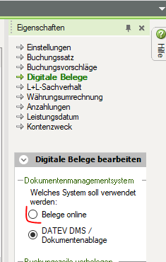

Nachricht 18 von 24
1790 Mal angesehen
eventuell mal die Weitergabe für die Buchungsinformationen für das ganze Jahr manuell anstoßen.
>> Übersicht | Abschließende Tätigkeiten | Buchungsinformationen übergeben | Auswahl - Alle Buchungsstapel exportieren
Wir hatten hier mal unachtsame Mitarbeiter, die Belege aus dem DMS nachgebucht haben und danach die Einstellungen für den Buchungssatz auf Belege online nicht zurück gestellt haben.
Folglich liefen die ganzen Buchungsinformationen vom Buchungsstapel in das Nirvana vom DMS zurück und nicht nach DUO.
VG Markus
