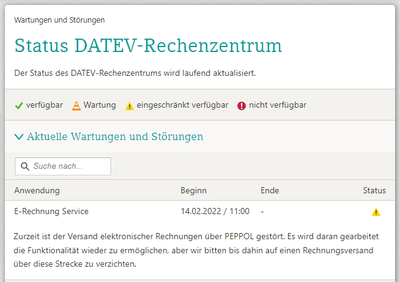

Wir sprachen ja von PEPPOL:
Ingo_Dietrich
Nachricht 23 von 23
604 Mal angesehen
in diesem Fall geht es um eine Störung bei der Übermittlung via PEPPOL an das ZRE-Baden-Württemberg. Alle anderen Landesplattformen und die des Bundes können per PEPPOL erreicht werden.
Um Rechnungen an das ZRE-Baden-Württemberg einzusenden kann die XRechnung auch per Mail (
rechnung@service-bw.bwl.de ) oder direkt im Portal Rechnungseingang - Serviceportal Baden-Württemberg (service-bw.de) eingereicht werden.
Ich hoffe, dass die Info geholfen hat.
