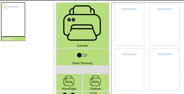

@eliansawatzki
Ich habe soeben versucht, ein absichtlich mehrseitiges Dokument in DUO per Büroklammer zu entheften, was mir allerdings nicht gelungen ist
Es würde mich auch interessieren, ob das Entheften auch noch nachträglich mit dem "Scanmodul Next" möglich ist, z.B. indem man das falsch geheftete Dokument mit Hilfe des Tools nochmal anzeigen lassen und entheften kann
Ich habe keine Idee, wie diese Funktion des nachträglichen Entheftens gedacht ist

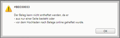

Guten Tag in die Runde,
wir haben das Thema "Nachträgliches Entheften" noch einmal genauer untersucht.
Es funktioniert bei allen Beständen nur nicht, wenn die Belegfreigabe der DATEV in DUO aktiviert ist.
siehe auch:
https://apps.datev.de/help-center/documents/1022552
D.h. bitte testen die Funktion an beständen ohne Belegfreigabe.
Hoffe die DATEV eG wird hier bald Abhilfe schaffen, so dass wir es auch auf alle Bestände wieder anwenden können.

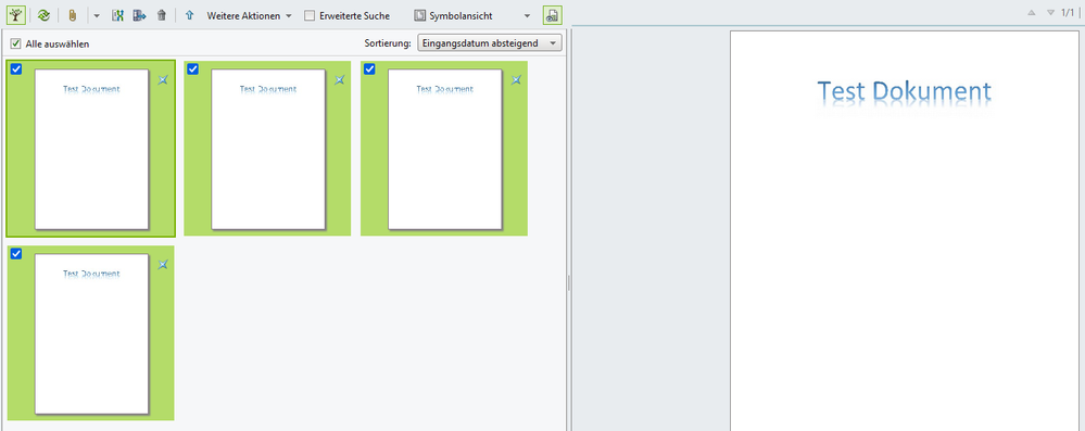

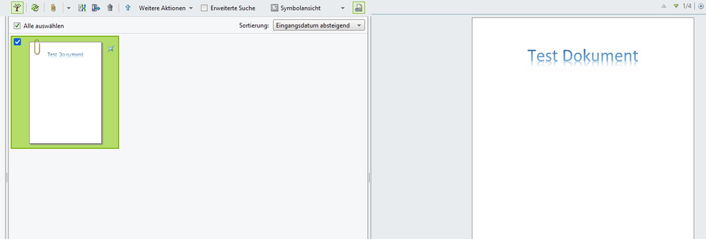

2068 Mal angesehen
Das ist die Lösung, ohne Belegfreigabe geht es.
Habe mal 4x ein Testdokument importiert, und zusammengeheftet, 1 Dokument
mit dann 4 Seiten
Nach der Übertragung ist das Dokument geheftet zu sehen mit einer Klammer versehen
Nun kann man es wieder entheften und neu heften, wenn etwas falsch gelaufen ist.
Gute Funktion, wenn etwas beim Scannen schlief gelaufen ist, man muss nicht neu scannen
und hochladen!!!

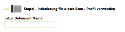

und wie ich möglichst direkt zum Scanziel springen kann, also z.B. nach DUO zum ersten gescannten und hochgeladenen Dokument,
Nun geht auch das:
Fassungsloser
Nachricht 116 von 200
1820 Mal angesehen
@DP_AS schrieb: Nun geht auch das:
ja, tatsächlich, und ziemlich ungewohnt für Datev-Benutzer, werden Ideen sehr schnell umgesetzt oder Programm-Fehler behoben
ja ist denn schon Weihnachten ? 🤔
Eigentlich bleiben kaum noch Wünsche offen
Und eigentlich wollte ich niemandem verraten, dass mir der Begriff "Stapel-Indexierung" nichts sagt
Ich hoffe bloß, dass diese Funktion nicht "auf dem Index" landet und dass ich alt genug (oder jung genug) bin, um sie anwenden zu dürfen 😎
wahrscheinlich kann man die eingescannten Dokumente eines Stapels individuell mit einem Präfix und einer fortlaufenden Zahl benennen
aber "glauben" heißt "nicht wissen" 😄
