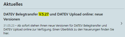

Auf meiner DUO Startseite habe ich noch v5.27 als Neuerung drin stehen:
@Felicitas_Weiß: Sind wir wieder zu schnell 🏎 für DATEV? Oder weiß die Abteilung für Aktuelles nicht, dass es eine neue Version gibt?

Hallo @metalposaunist
unter dem Punkt "Aktuelles" posten wir Neuerungen, die für die User:innen an der Oberfläche sichtbar und relevant sind. Bei dem Update des DATEV Belegtransfer V.5.28 hat es sich "nur" um technische Anpassungen gehandelt.
Um dennoch transparent zu bleiben, werden alle Änderungen an unseren Anwendungen im jeweiligen Versionen-Dokument aufgeführt: DATEV Hilfe-Center, Dok.-Nr. 1022760
