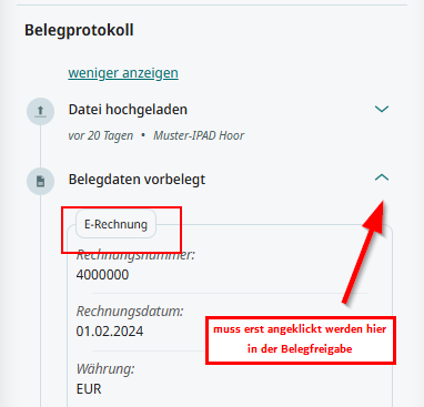

Solch einen Hinweis fände ich absolut sinnvoll! (in der Belegfreigabe ist dies ja auch möglich im Belegprotokoll - Hier könnte es aber auch direkt dargestellt werden und nicht erst durch Aufklicken des Untermenüs)
