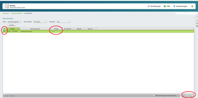

Ich glaube DATEV hat hier auch komplette Ablauf geändert :
1. Man muss erst Angaben zu Rechnung erfassen und Zahlung bei Bank buchen.
2. dann auf "Speichern und weiter" drücken
3. nachdem man mehrere Dokumente erfasst hat, müssen die noch zum Schluss bereitgestellt werden:
die nächste Maske sieht dann so aus :
und ja, "damals" mit einfachem Klick auf
war das buchen viel einfacher.
Nachtrag :
Ich habe es gerade ausprobiert und auf ‚Bereitstellen‘ gedrückt. Der Status ‚unbearbeitet‘ ist jetzt bei drei Belegen verschwunden.

Bereitstellen der Belege ist soweit ich weiß nur mit Bearbeitungsform Erweitert möglich. Mein Post bezieht sich auf Standard.

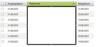

Bei mir sind ebenfalls Belege als nicht bearbeitet gekennzeichnet, obwohl sie bereits bearbeitet, einer Zahlung zugewiesen und zuletzt auch bereitgestellt worden sind.
Komischerweise betrifft es nur drei willkürliche Belege, da andere Belege – sowohl davor als auch danach – ganz normal als bearbeitet gekennzeichnet sind.

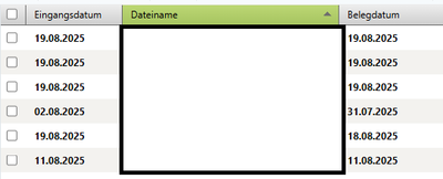

danke für die Info. Allerdings bleibt bei uns weiterhin das Problem, dass alte Belege als unbearbeitet dargestellt werden und dieser Status auch nicht geändert werden kann. Sollte ich in diesem Fall einen Servicekontakt erstellen?
