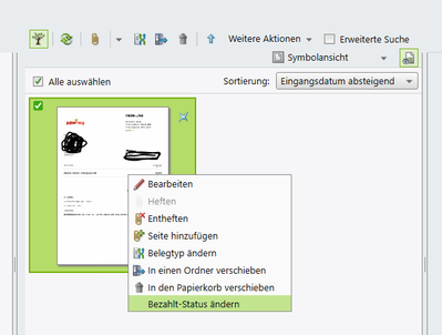

bei unserem Mandanten tritt es (Beleg bleibt unbearbeitet) weiterhin auf wenn man über das Kontextmenü auf Bezahlt Status ändern den Status auf vollständig bezahlt abändert.

Ich habe zur Minute auch die Meldung eines Mandanten bekommen, dass er heute Morgen Belege auf "bezahlt" gesetzt hat und das Symbol weiterhin nicht angezeigt wird. Der Belege bleibt unbearbeitet.

- Beleg wird mit Rechtsklick als bezahlt markiert.

so wie ich das verstanden habe, ist genau das so gewollt. Unbearbeitete Belege, die als bezahlt markiert werden (entweder händisch oder durch die Zuordnung in der Bank), bleiben unbearbeitet.
Der Fehler, um den es hier ging, war, dass bearbeitete Belege wieder als unbearbeitet erschienen, wenn sie den Kontoumsätzen zugeordnet wurden.
