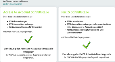

Kontoverbindung gelöscht und frisch eingerichtet.
 Aber wieder nichts

Wir haben bei uns das gleiche Problem. Wir haben inzwischen einen Servicekontakt (als Eilservice) angelegt. Falls ich eine Sinnvolle Antwort/Lösung erhalte gebe ich diese gerne weiter.
Wir haben bereits auch die Bankverbindung in Zahlungsverkehr gelöscht, neu eingerichtet und von gestern zu heute wieder neu abrufen lassen. Im Zahlungsverkehr sind nun gar keine Umsätze zu dieser Bankverbindung verfügbar.

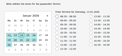

Vllt. den Terminservice nutzen. Damit ist man oft schneller dran.
Online-Terminbuchung von DATEV eG - Fragen zum Termin
