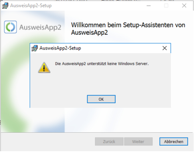

Das wird wohl leider nix...
Ich habe gerade eine Antwort vom Governikus-Support bekommen:
Vielen Dank für Ihre Anfrage.
Eine WTS-Version der AusweisApp2 ist zurzeit nicht in Planung.
Übrigens komplett unabhängig von WTS-Tauglichkeit:
Wenn man versucht, die aktuelle Version der AusweisApp2 auf einem Server-Betriebssystem zu installieren:
und das ist kein WTS.
Also muss der Plan B der DATEV es reißen.
Allen ein schönes Wochenende!
mfG, F.Lange

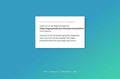

Ich dachte, ich gehe mal auf www.datev.de/best, ob es da was Neues gibt. Hey cool, ein kostenfreies Live Webinar 🙌.
Oder auch nicht. Schade. Na das kann ja was werden in ein paar Tagen …
Will man sich beim beSt anmelden, findet das iPad unter 127.0.0.1 natürlich nichts:
Immer dieser Leute mit iPads 🙄😂. Kein Hinweis an der Stelle, was man alles braucht. Auch mit installierter AusweisApp2 am iPad kommt das gleiche.

Nachdem ich beim Governikus-Support nochmal etwas verwundert nachgefragt habe, kam das hier:
Antwort:
Vielen Dank für Ihre Rückmeldung.
Bitte entschuldigen Sie das Missverständnis. An einer WTS Version der AusweisApp2 wird zur Zeit gearbeitet. Wann genau diese zur Verfügung steht ist noch nicht bekannt, wir bitten um ein wenig Geduld.
Es gibt also doch wieder Hoffnung und bleibt spannend.
MfG, F.Lange
