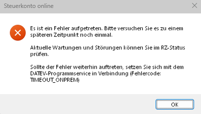

wir erhalten bei Nutzung des Steuerkontos Online die angehängte Fehlermeldung.
Geht es anderen auch so, sprich es liegt ein Problem bei Datev vor, oder liegt es an uns?
Vielen Dank!

wir können die Störung bestätigen. Aktuell gibt es Probleme beim Stkto- und VaSt-Abruf.
Wir sind im Moment bei der Fehleranalyse. Sobald es neuere Informationen gibt, melde ich mich wieder.

wir können Entwarnung geben 😊. Aktuell laufen die ersten Abfragen wieder fehlerfrei durch (0,00% Ausfallfaktor). Die Statusinformationen werden wir gleich aktualisieren/entfernen.
Für die technisch Interessierten: Ursache war ein Problem mit den Serverzertifikaten am Elster-Portal.
