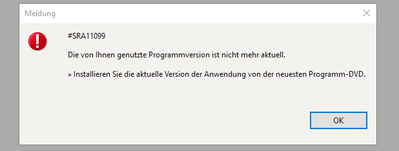

Wir erhalten seit heute beim Aufruf der Service Anwendungen eine Fehlermeldung #SRA11099.
Laut Meldungstext ist unsere Programmversion nicht mehr aktuell.
Über MyUpdates konnte ich zwar einen Hinweis finden dass das letzte Update nicht mehr zur Verfügung steht, aber hier wird auf Fehler SRA11038 Bezug genommen.
Hat jemand das gleiche Problem? Wenn ja, ist hier ebenfalls der Weg über Deinstallation und Neuinstallation zu wählen, oder gibt es einen einfacheren/ schnelleren Weg das Problem zu lösen?

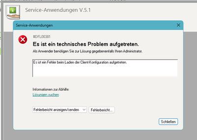

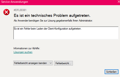

Ich kriege seit heute Morgen das, egal über welchen Weg ich aufrufe:
Neuanmeldung hat auch nicht geholfen.

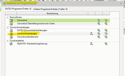

Serviceanwendung über die Programmdeinstallation deinstallieren und die Version 5.0 über den Installationsmanager installieren.
Danach kommt die Meldung nicht mehr.
Die Version 5.1 steht schon garnicht mehr zur Verfügung im Installationsmanager.

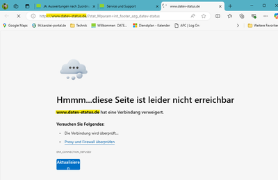

Soeben getestet:
DATEV: Es brennt !!!

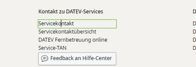

haben ebenfalls das Problem .. kann leider nicht mal einen Servicekontakt erstellen ..
VerenaWied
Nachricht 15 von 38
3194 Mal angesehen
Über das Hilfe-Center gehts:
siro
Nachricht 16 von 38
3189 Mal angesehen
https://apps.datev.de/servicekontakt-online/

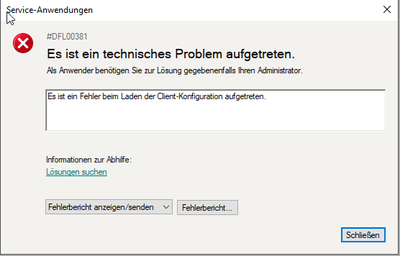

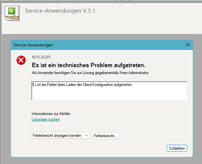

@martinkolberg Wir beide haben auch eine andere Fehlermeldung als der Rest.
@Susanne_Folkendt Betrifft die Lösung auch diesen Fehler, bevor ich jetzt unseren PartnerASP bemühe?

Hallo Verena Wied,
ich gehe davon aus, wenn sie noch die "Service-Anwendungen V 5.1" installiert haben.
Die Service-Anwendungen haben eine Server-Komponente (im RZ) und eine Client-Komponente (bei ihnen auf dem PC).
Und die passen jetzt wohl nicht mehr zusammen...
