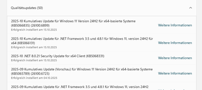

Nachricht 67 von 86
2669 Mal angesehen
Meine aktuelle vollständig gepatschte Win 24H2 Station funktioniert ohne Probleme.
(Digitale Belege, Daten holen, Testanschaltung RZ, usw.)
- Kanzleiweit feste IP- Adressen
- Uralter Domänen- Server mit Exchange
- Historische DATEV Client- Installation: Dez. 2009
- DatevNet über Exchange- Server
