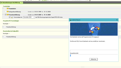

Wollte ich ja auch, aber der Arbeitsplatz startete nicht mehr. Habe wohl den Neustart beim DAPINSTALL nicht beachtet. War deswegen auch schon nach 1/2 Std mit der Installatation durch.
Jetzt ist er gerade bei der Datenanpassung, da weiß man auch nie, wann Ende ist. Auf alle Fälle steht da: 47 Min Restlaufzeit geschätzt.

Hat mit Datenanpassung und ausführen der ngen etwa 1,5 Stunden gedauert.. da gingen dann aber schon etwa 20min nur für den Fileserver drauf.. was man sich eigentlich auch sparen könnte, wenn es gut funktioniert.

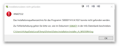

Bei uns funktioniert das ganze auch nach dieser "Sonderbehandlung" weiterhin nicht ...
Bei der ESt-Installation kommt:
Bei der KSt-Installation kommt:

das hatte ich natürlich auch schon probiert - ohne Erfolg ...

... dann haben Sie das InfoDB Dok.-Nr.: 1046471 'natürlich' auch schon gelesen und die Hinweise angewandt ..... nehme ich an ....
... dann gehen mir gerade tatsächlich die Ideen aus ...
rvh
Nachricht 57 von 60
942 Mal angesehen
mit Ausnahme des Punkt 5 habe ich schon alles andere aus dem genannten Dokument abgearbeitet ...

habe ich richtig verstanden, dass ihr Problem weiterhin besteht, obwohl sie explizit die unter Punkt 3 im Info-DB Dokument 1046471 beschriebene Abhilfe zu INI07532 bei Installation von KSt 1997-2003 und ESt 1997-2003 durchgeführt haben? Das Dokument wurde am vergangenen Dienstag aktualisiert.
Sollte das Problem weiterhin bestehen, wenden sie sich bitte per Servicekontakt an unseren Service.

ich hatte beim Abarbeiten bereits die Version vom 04.01.2021 vorliegen ...
Wie schon weiter oben beschrieben sehe ich das Problem für uns in der Rangfolge noch weit unter der Kategorie "C", da wir auf diese "uralten" Jahrgänge mit recht hoher Wahrscheinlichkeit nicht mehr werden zugreifen müssen.
Da hier momentan/seit Monaten der "Corona-Bär" steppt und wir in Hilfeanforderungen zu ersticken drohen, liegt meine/unsere aktuelle Präferenz nicht auf diesem Fehler bzw. dessen Beseitigung.
Sollten wir wider Erwarten doch noch auf diese Altjahre zugreifen müssen und das Problem dann immer noch bestehen, werde ich mich im Service melden.

Bei uns hat das Hilfe-Dokument auch keine Lösung gebracht. Fehler bleibt, wie oben beschrieben.
