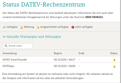

Aber zumindest der RZ-Status zeigt weiterhin alles im grünen Bereich an! Tolle App!

Update: Als Ursache der aktuellen Anmeldeprobleme wurde ein fehlerhaftes Policyset identifiziert.Die Kollegen sind aktuell dabei den Rollback auf den letzten Stand zu realisieren. Es kann hier zu zwei Störungsbilder kommen: 1. Anmeldung am System geht gar nicht; 2. Anmeldung funktioniert, jedoch mit einem temporären Profil (Anwendungen, Laufwerke etc. sind dadurch nicht vorhanden). Erste Schätzungen der Kollegen der Behebung zielen auf 9.00 Uhr ab.
Weitere Infos folgen über diesen Kanal. Der RZ-Status wird dann ebenfalls mit den relevanten Informationen bestückt.

Anbei - wie angekündigt - nochmals die Zusammenfassung der gestrigen Störung:
In der Nacht vom 8.10. wurde ein neues Group-Policy-Object-Set auf den DATEVasp-Systemen ausgerollt. Das neue GPO-Set behebt den Fehler durch die geänderte Herstellersignatur in der Mandantenfernbetreuung. Bei der Ausbringung des GPO-Sets kam es zu einer Fehlerkonstellation, die dazu geführt hat, dass die betroffenen Kundensysteme anschließend ohne das notwendige GPO-Set liefen. Dies hat in der Folge zu den aufgezeigten Fehlerbildern geführt.
Der weitere Rollout wurde unverzüglich gestoppt und die betroffenen Systeme wurden auf den letzten funktionierenden Stand zurückgesetzt. Aufgrund technischer Abhängigkeiten hat sich der Rollback zeitlich leider in die Länge gezogen.
Die Analyse wird nun von unseren Experten fortgeführt und weitere Maßnahmen zur zukünftigen Qualitätssicherung angestoßen. Auch die von Ihnen angesprochene verzögerte Kommunikation der Störung über den RZ-Status nehmen wir uns nochmal auf die Agenda.
