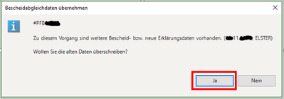

Wenn die Abgleichdaten noch nicht vorhanden sind erledige ich die Frist nicht.
Sobald die Abgleichdaten vorhanden sind gehe ich auf Bescheidprüfung, dann fragt das Progamm:
Ja, überschreiben und alles in Butter.

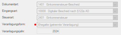

@Interceptor vielen Dank für die Tipps, haben bei uns alle Einstellung genau so:
Liegt der Fehler ggf. bei der Eingangsart, hier steht bei uns § 122 AO anstatt § 122a AO?
Werden dies nochmals intensiv intern beobachten und freuen uns trotzdem über eine Lösung von DATEV, damit dies optimaler ablaufen kann.

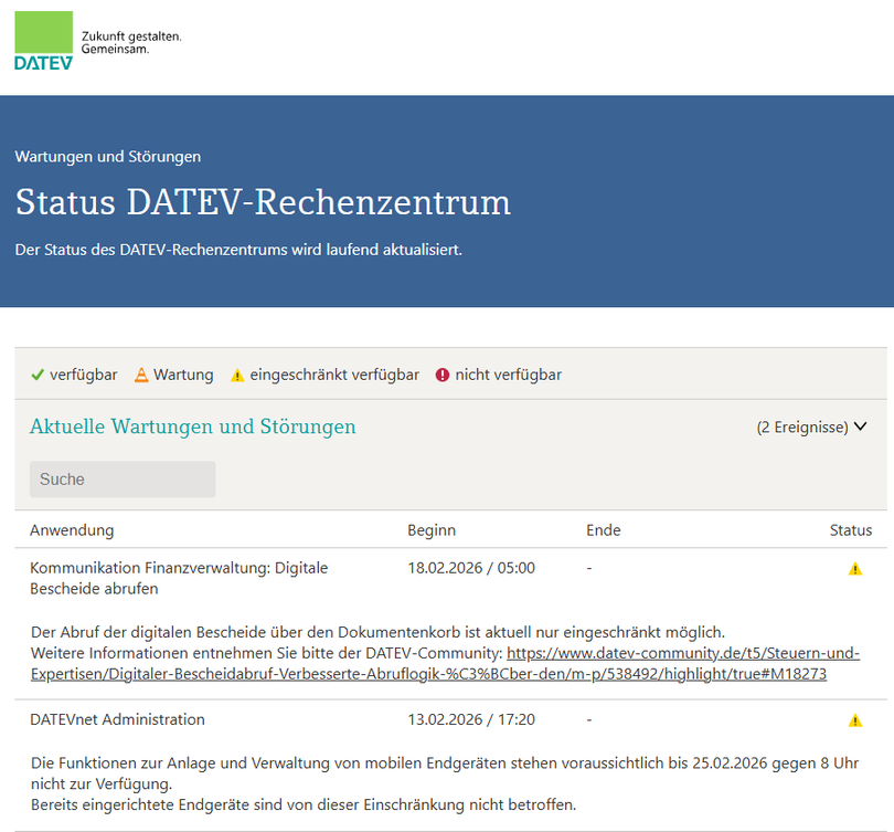

Update 17.02.2026 ab 11 Uhr von DATEV:
Es kam gerade eine E-Mail dazu an alle Kanzleien, vielen Dank an DATEV für die Optimierung der Abläufe
