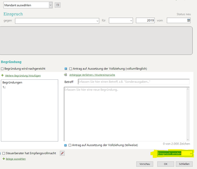

die Kommunikation mit der Finanzverwaltung oder die digitale Kommunikation mit Institutionen, das sind  - jedenfalls wenn es um Einsprüche oder Anpassungsanträge geht, nur 2 verschiedene Türen, die in den gleichen Raum führen.
Unten rechts findet sich ein Dropdown-Menu für den Workflow.

Worüber sollen wir Einsprüche und Herabsetzungsanträge stellen? Sonstige Nachrichten?
Dafür gibts separate Übermittlungsfunktionen.
