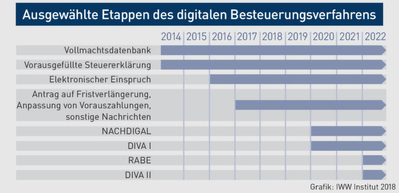

Auf der Webseite vom IWW Institut steht dazu folgendes:
"Digital kommunizieren" kann m.E. vieles bedeuten. Genauere Informationen zu DIVA II konnte ich leider nicht finden.

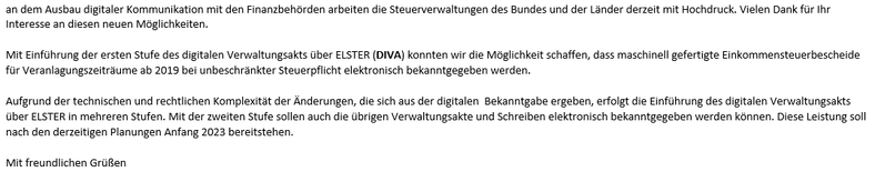

Eine Rückmeldung per E-Mail vom Landesamt für Steuern Niedersachsen:
steuerbär
