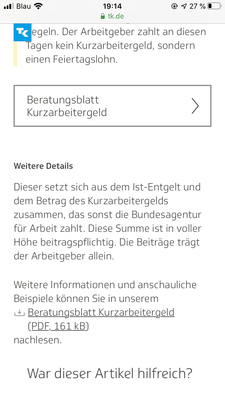

ich habe hierzu eine Ausführung auf den Seiten des Bundesministeriums für Arbeit und Soziales gefunden.
Unter Punk F. werden entsprechende Konstellationen beschrieben.
Entgeltfortzahlung bei Krankheit und an Feiertagen
Wir bitten um Verständnis, dass wir keine tieferen arbeitsrechtlichen Aussagen treffen können.

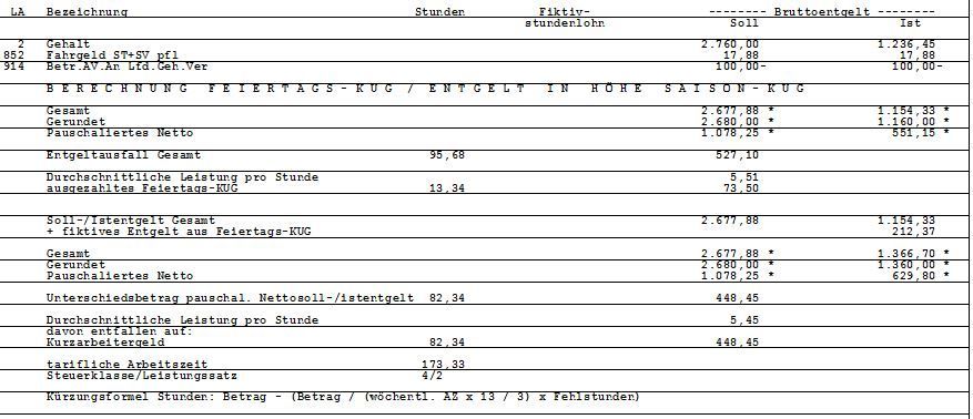

Ich habe gehört, dass man bei den Gehaltsempfängern auch die Feiertagsstunden (Feiertag im KUG Zeitraum) in die Bewegungsdaten eingeben muss.
Das habe ich gemacht und ich habe das Gefühl die Abrechnung ist falsch
LODAS setzt beim IST Entgelt ein fiktiven Feiertagslohn von 212 EUR an, obwohl tatsächlich nur 73,50 abgerechnet werden würden.
Im Lernvideo gibt es die Feiertags-KUG-Thematik nur bei Stundenlohnempfängern und da wird das fiktive Feiertagsentgelt KUG auch im SOLL angesetzt.
Ich bin ja der Meinung, dass der Feiertag, egal ob im KUG-Zeitraum oder nicht, normal vergütet wird, wenn der Mitarbeiter auch ohne Kurzarbeit nicht hätte arbeiten müssen. Kann ich da die Erfassung mit LA 414 bei Gehaltsempfängern einfach weglassen?

ich habe die gleiche Frage wie der DATEV-Nutzer Lohn_123 oben in seinem Beispiel:
LODAS setzt beim IST-Entgelt ein fiktivesn Feiertagslohn von 212,37 EUR an.
Ich habe die von Ihnen vorgeschlagene Berechnungsschema in dem Link (Kurzarbeit Beispiele LODAS, PDF unter Punkt 3.3) angeguckt. Wenn man so wie da beschrieben rechnet, kommt man aber auf 206,10 EUR.. 🤔
Außerdem, warum wird neue Berechnung für KUG - Std. durchgeführt ( man kommt dann da auf einen niedrigeren Std-Lohn bei Gehaltsempfängern als bei der Berechnung der Feiertagsstunden i.H. KUG (LA414)?
Vielen Dank im Voraus!

Guten Tag und vielen Dank für die schnelle Antwort, Frau Wiesel.
Leider ist mein Problem trotzdem nicht gelöst..😔
Diese Berechnung kann ich komplett nachvollziehen. Nur wenn ich mit meinen Zahlen rechne, komme ich nicht auf den Betrag wie in der Auswertung...
Ich füge ein konkretes Beispiel hier ein. Wir haben mit 176 Sollstunden im April gerechnet.
(3704,00 - 1958,00) / 88 * 8 = 158,72 € fiktives Entgelt aus Feiertags-KUG.
In der Auswertung wird aber 176,88€ ausgewiesen!
Ich kann mir nur vorstellen, dass der Hacken bei dem LA 52 liegt, da wenn ich ohne diese Position Probeabrechnung mache, passt die Berechnung. Die Lohnart 52 wurde vom Grundlohnart 202 aus DATEV LODAS kopiert und beim KUG "Soll-Entgelt (nur Betrag)", ohne "Kürzung der Festbezüge bei KUG" geschlüsselt. ( Der MA bekommt diesen immer gleichbleibendes Geld ungekürzt weiter, da er seine Arbeit außerhalb der Sollarbeitszeit zusätzlich leistet.) Das soll auch so bleiben.
Nach hin und her rechnen, bin ich auf die (fast) gleiche Summe 176,90 € wie in der Auswertung (176,88 €, Rundungsdifferenz?) nur dann gekommen, wenn ich die 400,00 € (LA 52) im Soll fiktiv hochrechne (400,00€ + 200,00€ = 600,00€):
(3904,00-1958,00) / 88 * 8 = 176,90 €
Aber das wäre aus meiner Sicht falsch! Der Arbeitnehmer hätte doch keinen Anspruch auf 600,00 €...
Liegt es denn wirklich daran? Falls ja, ist das so rechtens? Wo im Gesetz kann ich das finden?
Falls es nicht daran liegt, könnten Sie mir bitte erklären nach welcher Formel wird in meinem Fall gerechnet?
Über Ihre Hilfe zu der Frage würde ich Ihnen sehr dankbar sein, da ich dazu die Anfrage von dem Mitarbeiter habe, der diese Auswertung ganz genau erklärt bekommen möchte und ich selber nicht nachvollziehen kann, wie die Berechnung in DATEV hinterlegt ist..

Guten Tag,
wenn ich es richtig verstehe, geht es hierbei um die Definition des Soll-Entgeltes im Rahmen der KuG-Berechnung.
Genaue Infos dazu finden Sie im Abschnitt 11 (S.10-13) in den Hinweisen zum Antragsverfahren auf der Homepage der Arbeitsagentur:
https://www.arbeitsagentur.de/datei/hinweise-kurzarbeitergeld_ba014273.pdf
In LODAS werden (wie von Ihnen beschrieben) zunächst die Lohnarten definiert, welche zum Soll-Entgelt gehören.
Die Korrektur des Soll-Entgeltes kann über die LA 411 erfolgen (LA 411 erscheint nicht auf der Lohnabrechnung, korrigiert im Hintergrund nur das Soll-Entgelt - auf Auswertung 102 erkennbar) oder in den PSD unter Kurzarbeit| Gleichbleibendes monatliches Soll-Entgelt.
Bitte haben Sie Verständnis, dass wir zu Gestaltungen rechtlich nicht beraten können.
