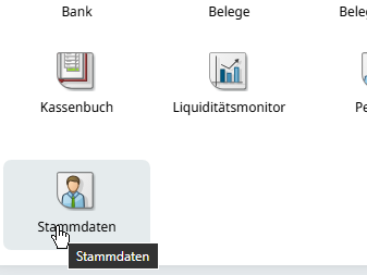

Ich habe den Mandanten zwar jetzt in DUO drin, allerdings kann ich nicht auf die 3 Punkte rechts klicken, um das Unternehmen zu bearbeiten bzw. die Anwendungen zu verwalten. Woran liegt das?
VerenaWied
Nachricht 23 von 23
2605 Mal angesehen
Keine Rechte für die Stammdaten? Ich kann das aufrufen und lande dann in den Stammdaten.
Ansonsten so aufrufen und dann auf die Kachel Stammdaten klicken?
