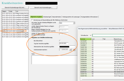

Was ich aber NICHT habe: unter Bewegungsdaten/Krankheitszeichen/ Register "Allgem. Angaben das Feld Institutionskennzeichen gibt es bei mir nicht in Datev Lohn und Gehalt...

Lienchen7
Nachricht 14 von 20
1031 Mal angesehen
Nachtrag zur letzten Nachricht, die IK-Nr. habe ich über die BG rausbekommen!
Was ich aber weiterhin in Datev NICHT habe: unter Bewegungsdaten/Krankheitszeichen/ Register "Allgem. Angaben das Feld Institutionskennzeichen gibt es bei mir nicht in Datev Lohn und Gehalt...

M_Krebs
Nachricht 15 von 20
1018 Mal angesehen
unter Krankheitszeiten müssten bei der Fehlzeit "Verletztengeld" die Angaben zur Unfallversicherung angezeigt werden.
So in etwa:

Vielen vielen lieben Dank!
das hat mir jetzt sehr geholfen!!! Nun bin ich weiter und weiß woran es lag und wie ich da nun hinkomme, ich hatte das VL noch nicht drin, da noch ein paar Tage Zeit sind und dadurch hat er es mir nicht angezeigt... das macht Sinn...!
