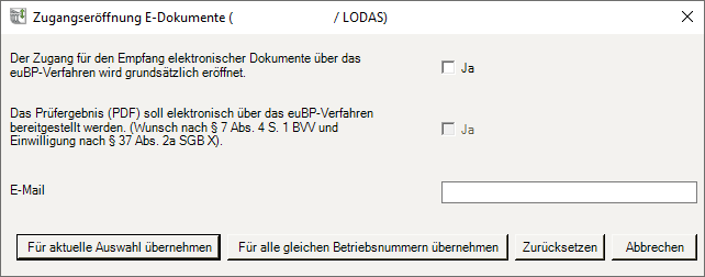

Im Programm Digitale Betriebsprüfung Personalwirtschaft. Da kannst du beim jeweiligen Mandanten unter Zugangseröffnung auswählen, dass du das Prüfergebnis elektronisch haben möchtest.

wenn im Programm "Digitale Betriebsprüfung Personalwirtschaft" eingegeben wird, dass die Prüfbescheide elektronisch zur Verfügung gestellt werden sollen, erhält man eine Push-Nachricht per Mail (Mail-Adresse muss auch angegeben werden), dass neue Prüfbescheide vorliegen. Diese können im MyDATEV Meldeportal abgerufen und heruntergeladen werden. Das funktioniert problemlos. Der Mandant erhält den Prüfbescheid aktuell noch parallel per Post.
