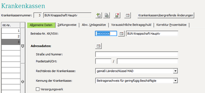

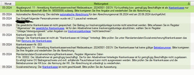

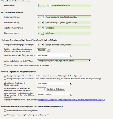

Ich habe genau denselben Fall, allerdings macht das System nicht mit.
Bei mir gibt er verschiedene Fehler aus:
Ich habe die KK Bundesknappschaft mit der Nr. 98000006 ausgewählt
ich habe 6500, geringfügig, Pauschal,
Nebenarbeitgeber usw. eingestellt, aber er verweigert sich noch immer.
Ich weiß einfach nicht, wo der Fehler liegt...
Danke für eure Hilfe.

Den Fehlermeldungen nach würde ich mal probieren, nur die Stammdaten ins RZ zu senden und nach dem Verarbeitungslauf eine neue Probeabrechnung zu machen.

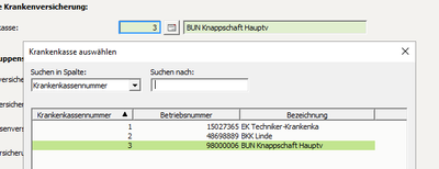

Welche KK sind unter 1 und 2?
Da die KK nicht mehr grün ist, kann es sein, dass die Stammdaten kurz vor der Probeabrechnung ins RZ gesendet worden war? Dann existiert die KK für die Probeabrechnung nicht, solange diese nicht verarbeitet worden war. Einfach neue Probeabrechnung senden.
