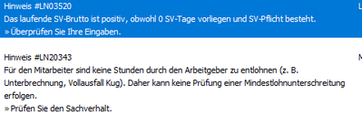

ich habe folgendes gefunden:
Wenn ich eine Probeabrechnung mache, steht oben rechts auf der Lohnabrechnung der Elternzeitzeitraum und das Gehalt aus den Bewegungsdaten wird abgerechnet.
Und ich bekomme im Verarbeitungsprotokoll die Meldung:

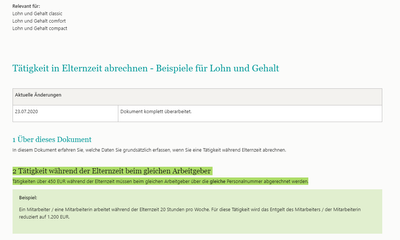

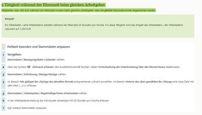

@nadineteuscher, Ihre Schilderungen sind richtig.
Eine Beschäftigung während Elternzeit muss nur über eine seperate Personalnummer abgerechnet werden, wenn ein geringfügig entlohntes Beschäftigungsverhältnis vorliegt. Erhält der Arbeitnehmer ein Entgelt über 450€ kann die Beschäftigung über die gleiche Personalnummer abgerechnet werden.
Die Stammdaten für die Elternzeit unter Besonderheiten | Mutterschutz bleiben auch während der Abrechnung von Entgelt weiterhin hinterlegt. Der Ausfallschlüssel "EZ" muss im Kalender allerdings entfernt werden, damit eine korrekte Berechnung der Steuer und Sozialversicherung durchgeführt wird.
Weitere Informationen finden Sie im Dokument 1002430 - Tätigkeit in Elternzeit abrechnen - Beispiele für Lohn und Gehalt.
