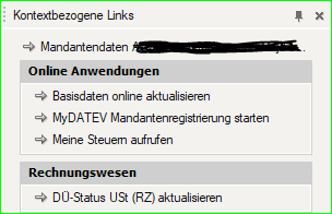

Da kann man sich den Link unten rechts im Arbeitsplatz bei den kontextbezogenen Links mit hinzufügen

vielen lieben Dank. Ich habe mir das jetzt im Arbeitsplatz hinzugefügt und ausgeführt.

hier noch meine Rückmeldung, ob es nun geklappt hat. Ich habe gestern alle Basisdaten online aktualisiert.
Doch habe ich noch 7 Mandanten, bei denen es noch nicht klappt, dass ich eine E-Mail-Benachrichtigung erhalte, obwohl nun doch alle Daten hinterlegt sind.
