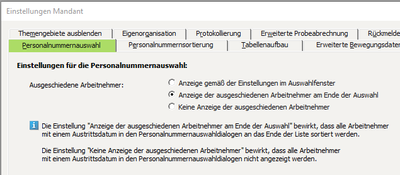

Ich denke ich habe eine Lösung dazu gefunden, die ganz simple ist und bei den Probeabrechnungen werden auch keine ausgetretenen Mitarbeiter mehr angezeigt, es sei denn, es gab wirklich eine Stammdatenänderung.
Ich hatte mir bisher alle ausgetretenen Mitarbeiter am Schluss anzeigen lassen in der Mitarbeiterliste, da ab und zu ja doch noch was nachgeschaut werden muss. Ich denke da sie in der Mitarbeiterliste noch drin stehen, werden sie auch bei der (Probe-)Abrechnung beachtet.
Mein Lösungsvorschlag:
Einfach alle Fenster schließen, unter Extras: Einstellung Mandant wählen und bei Personalnummernauswahl  "Keine Anzeige der ausgeschiedenen Arbeitnehmer" wählen.
Wenn dann eine Probeabrechnung neu gemacht wird und bereits vor dieser Änderung "alle Mitarbeiter auswählen" angeklickt war, nochmal alle Mitarbeiter abwählen und erneut "alle Mitarbeiter auswählen" anklicken, ansonsten nimmt es die neue Einstellung nicht an und es werden wieder ausgetretene angezeigt...
Also bei mir hat es in der Probeabrechnung funktioniert, hoffe das ist bei der Echtabrechnung dann auch der Fall, da ja dabei automatisch alle Mitarbeiter erfasst werden.

die Einstellung verändert nur, wer in der Probeabrechnung angezeigt wird. Das heißt aber nicht, dass für die anderen in der Echtabrechnung dann keine Abrechnungen erstellt werden.
Gruß Alma82

Das funktioniert nicht. Wie schon beschrieben, wird dadurch nur die Probeabrechnung unterdrückt - die Echtabrechnung läuft dann aber trotzdem bei allen durch.

Technisch gesehen wird die Probe nicht unterdrückt. Aber dadurch, dass man die AN in der Auswahlliste nicht mehr sieht, werden sie auch für die Probe nicht ausgewählt.
