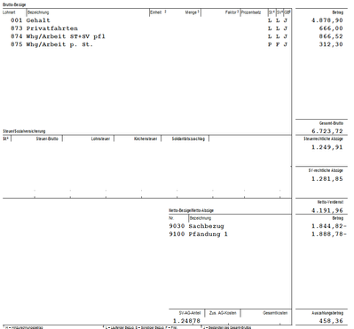

Ich tappe gerade vollkommen im Dunklen. Vielleicht kann mir jemand helfen den Konten im Kopf wegzubekommen.
Wir haben einen Arbeitnehmer. Alleinstehend. Kein Unterhalt.
Der/die/das MA verdient rund 4900€ und hat einen Dienstwagen. Das Teil ist nicht nur teuer, man wohnt auch recht weit vom AG weg.
Wir kommen auf ein Gesamt-Brutto von Rund 6700€. Netto-Verdienst wären knapp 4.200€
Long Story Short. Mit Abzug 1%-Regelung (1800€) und Pfändung laut Tabelle (rund 1800€) würden den Monat noch knapp 460€ als Auszahlung bleiben. Ich könnt mir vorstellen, dass das nicht passt und der/die AN dann auf die Barrikaden geht.
Mach ich da was falsch? Ich nutze die Stammlohnarten 873-875. Hier steht in LODAS das diese voll pfändbar sind.
Wo hab ich hier den Fehler?
Hilfe!
Danke schon vorab! LG

Also ohne was zu tun würde die Pfändung so aussehen...
Ich bin damit grad echt ein wenig überfordert...

Die Lösung ist ganz einfach. Vergleichen Sie das doch einfach mit dem Beispiel im genannten DATEV-Dokument. Dort ist es genau so wie in Ihrer Probeabrechnung: der Auszahlungsbetrag unterschreitet die Pfändungsfreigrenze von derzeit EUR 1.491,75. Der Sachbezug verstößt damit gegen § 107 GewO. Abs. 2 Satz 5 und darf nicht gewährt werden.
Die einzige Lösung für diesen Fall scheint zu sein, das Fahrzeug zurückzugeben oder gegen ein geringwertigeres zu tauschen. Dabei können Sie versuchen, sich an den maximalen BLP heranzutasten, damit Sie dem Mandanten empfehlen können, welcher BLP maximal zulässig ist.
Natürlich stellt sich auch immer die Frage, wer diesen Verstoß feststellen könnte und wie die möglichen Folgen aussehen. Im Zweifelsfall ist aber immer der Arbeitgeber der Dumme. Und Sie sitzen mit ihm in einem Boot und können natürlich auch den Pfändungsabzug nicht verzögern.
