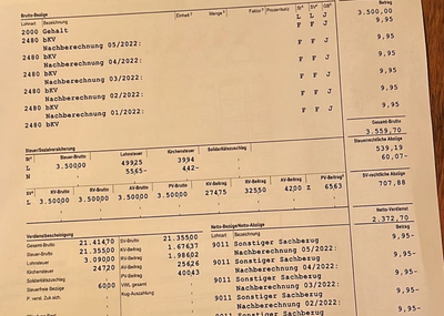

ich habe mal eine Frage. Meine Nichte hat diese Abrechnung erhalten. Ich gehe mal davon aus, dass die mit Lohn&Gehalt gemacht ist. Wir setzen im Büro Lodas ein und das macht eine Korrektur für jeden Monat.
Was ist das denn für eine Darstellung. Könnt ihr mich in der Community da bitte aufklären.

Sie haben Recht – diese Lohnabrechnung wurde mit Lohn und Gehalt erstellt.
Im Gegensatz zu LODAS wird in Lohn und Gehalt für nachberechnete Monate keine neuen Brutto/Netto-Abrechnungen erstellt. Die Änderungen werden im aktuellen Abrechnungsmonat auf der aktuellen Brutto/Netto-Abrechnung ausgewiesen.

vielen Dank für die Rückmeldung. Dann bin ich sehr froh, dass wir Lodas in der Kanzlei einsetzen. Die Darstellung ist ja doch recht gewöhnungsbedürftig.
Da würden ja die Mandanten laufend nachfragen. Einzigster Vorteil ist, dass weniger Papier verschwendet wird.
Ich frage mich aber auch noch ist es überhaupt richtig ? Die Änderung der Tabelle und des Pauschbetrages ist doch kein steuerfreier Bezug. Hat da noch keiner moniert.
Dafür hat Lohn und Gehalt andere Vorzüge. 😀
Was soll nicht richtig sein? Ich verstehe nicht, was Sie meinen. Die Nachberechnung der Lohnart 2480 dürfte nicht durch das Programmupdate ausgelöst sein, sondern durch eine nachträgliche Erfassung. Vielleicht bringen Sie mal Licht ins Dunkel was Sie meinen.
