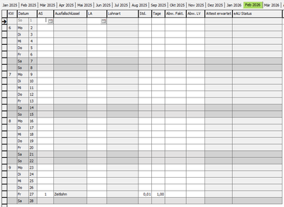

Temporär könnte man 1 x 1/100 Stunde eintragen 🙂
