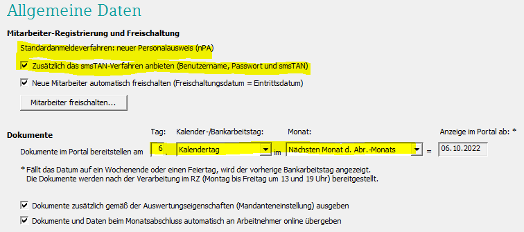

Bisher war bei einem Mandanten z.B. diese Einstellung hinterlegt:
Verstehe ich das richtig, dass nun nPA und SMS für neue Mitarbeiter nicht mehr möglich sind?
Und die Freigabe am 6. des Folgemonats geht auch nicht mehr, soll aber wieder kommen...
siehe hier:
@mmstblj  schrieb:
Kurze Frage am Rande:
Ich habe eben den Zeitversatz für die Veröffentlichung der Auswertungen wieder eingetragen.  Hier kann man nur ein Datum aus dem Abrechnungsmonat angeben. Nehmen wir mal an, jemand hat Stundenlohn vereinbart und rechnet nach dem Monatswechsel ab. Dann wäre die Veröffentlichung z. B. zum 8. des Folgemonats  angedacht. Aktuell ist das so nicht einstellbar. Kommt das noch?
@Sven_Wieczorek  schrieb:
Hallo @mmstblj
ja, leider ist das aktuell nicht einstellbar, wird aber noch implementiert.
Warum wird die Freigabe im Folgemonat erst noch nachgeschoben?
Was soll ich  meinem Mandanten sagen: Geht nicht mehr, überlege dir etwas neues und irgendwann geht das wieder, die Datev sagt aber nicht wann? Warum das nicht direkt umgesetzt worden ist, weiß ich auch  nicht.
Nachricht 191 von 400
1717 Mal angesehen
Ja.
