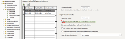

ich bräuchte Hilfe zum Thema Abfindung nach Austritt.
Der Mitarbeiter ist zum 30.06.20 raus.
Jetzt Ende August kam es zu einem Vergleich, sodass dem Mitarbeiter noch 20.000 € Abfindung gezahlt werden müssen, diese ist Anfang September fällig.
Jetzt habe ich den August schon abgerechnet.
Wie erfasse ich jetzt die Abfindung korrekt?
- Im September? In den Personaldaten Haken setzen bei "Einmalbezüge nach Austritt des Arbeitnehmers berechnen"
und dann über die Bewegsdaten die Abfindung eingeben.
Aber ich möchte den September jetzt noch nicht rechnen. Kann man auch einen einzelnen Mitarbeiter (auch ausgeschiedene) vorweg-abrechnen? Oder reicht die Zahlung der Abfindung und den Lohnzettel bekommt er dann, wenn ich die anderen September Löhne rechne?
- Eine Wiederabrechnung von Juni ist nicht möglich, weil ich schon den August gerechnet habe.
- Oder kann ich die Abfindung auch als Nachberechnung rechnen? Dann müsste ich sicher den August nochmal senden?
Ich fände es irgendwie ganz nett, wenn ich einen Lohnzettel von Juni rausbekäme, mit der Abfindung drauf.
Hat jemand eine Idee?

klären Sie bitte in welchem Monat der Arbeitnehmer die Abfindung erhält.
Ist dies der Juni, dann rechnen Sie die Abfindung über eine Nachberechnung für Juni ab. Gehört die Abfindung in einen Monat nach dem Austritt, dann muss der Haken Einmalbezüge nach Austritt des Arbeitnehmers berechnen aktiviert werden. Weitere Informationen finden Sie im Dokument 5303235 unter Punkt 4 Einmalbezug nach Austritt des Arbeitnehmers.
Wenn der Arbeitnehmer zu einem früheren Zeitpunkt abgerechnet werden soll, ist vor der Monatsabrechnung September eine Vorwegabrechnung möglich. Die Einstellungen in LODAS finden Sie im Dokument 1012475 - Vorwegabrechnungen.

eine Abfindung ist ein Einmalbezug und Einmalbezüge sind in dem Monat zu versteuern, wenn sie ausgezahlt werden. Somit hat die Abfindung auf der Juni-Abrechnung m.E. nichts zu suchen.
Die Versteuerung erfolgt mit den ELStAM-Daten für 09/2020. Sie müssen den Mitarbeiter also für das ELStAM-Verfahren neu anmelden. Sollte der Mitarbeiter inzwischen bei einem anderen Arbeitgeber eine Hauptbeschäftigung ausüben, muss dies als Nebenbeschäftigung mit Steuerklasse VI abgerechnet werden.
Sie müssen auf jeden Fall darauf achten, den voraussichtlichen Jahresbruttoverdienst mit zu erfassen, damit die Lohnsteuer bei Abrechnung über die Jahrestabelle korrekt berücksichtigt wird.
Frau Frohmeyer hatte ja schon das entsprechende Dokument aus der Info-Datenbank verlinkt.

Wie gebe ich wenn ich anklicke, dass Einmalbezüge nach Austritt des Arbeitnehmers abgerechnet werden an,
dass jetzt mit Steuerklasse 6 abgerechnet werden soll?
Ich habe einen ähnlichen Fall. Der Arbeitnehmer ist bereits zum 31.05.2020 ausgeschieden und erhält
im November eine Abfindung und eine Einmal bzw. Sonderzahlung.
Ich habe die bisherige Personalnummer ausgewählt und Einmalbezüge nach Austritt des Arbeitnehmers eingegeben. Über Bewegungsdaten die Abfindung und Sonderzahlung erfasst. Aber die Nachberechnung erhalte ich mit der normalen Steuerklasse und leider nicht mit Steuerklasse 6. Wie nehme ich hier die Änderung vor?
Vielen Dank für die Rückmeldung im Voraus.

Der Arbeitnehmer muss im November bei Abrechnung mit Steuerklasse 6 als Nebenarbeitgeber angemeldet werden. Infos hierzu findet man im Dok.-Nr.: 5303235.
Man muss sich also die Steuerklasse 6 über die Elstam Daten holen. Im System sind ja noch die alten Elstam Daten gespeichert, deshalb rechnet das System auch mit den alten Daten als Hauptarbeitgeber ab.

- In welchem Bearbeitungsmonat aktiviere ich das Häkchen "Einmalbezüge nach Austritt des Arbeitnehmers berechnen" in den Beschäftigunszeiträumen, im aktuellen Monat (Juni) oder im Austrittsmonat (März)?
- Die Anmeldung für ELStAM habe ich mit Datum 01.06.2022 und Hauptarbeitgeberkennzeichen gemacht.

das Häkchen "Einmalbezüge nach Austritt des Arbeitnehmers berechnen" muss im Austrittsmonat (März) des Mitarbeiters erfasst werden. Anschließend können Sie den Einmalbezug über die Bewegungsdaten im gewünschten Bearbeitungsmonat (Juni) erfassen.
Ein neues Eintrittsdatum muss hierbei nicht erfasst werden.
Ob das aktuelle Einkommen als voraussichtliches Einkommen berücksichtigt werden muss, können wir rechtlich nicht beurteilen.

Die Erfassung über Bewegungsdaten Standard wird nicht zugelassen. "Der Mitarbeiter ist im Bearbeitungsmonat nicht beschäftigt." Wie löse ich das Problem?
Abfindung über Lodas, Lohnart 208.
Herzlichen Dank für Eure Antworten.

ich hatte im Folgemonat das Häkchen nicht drin! Das war der Fehler.
Vielen Dank.
